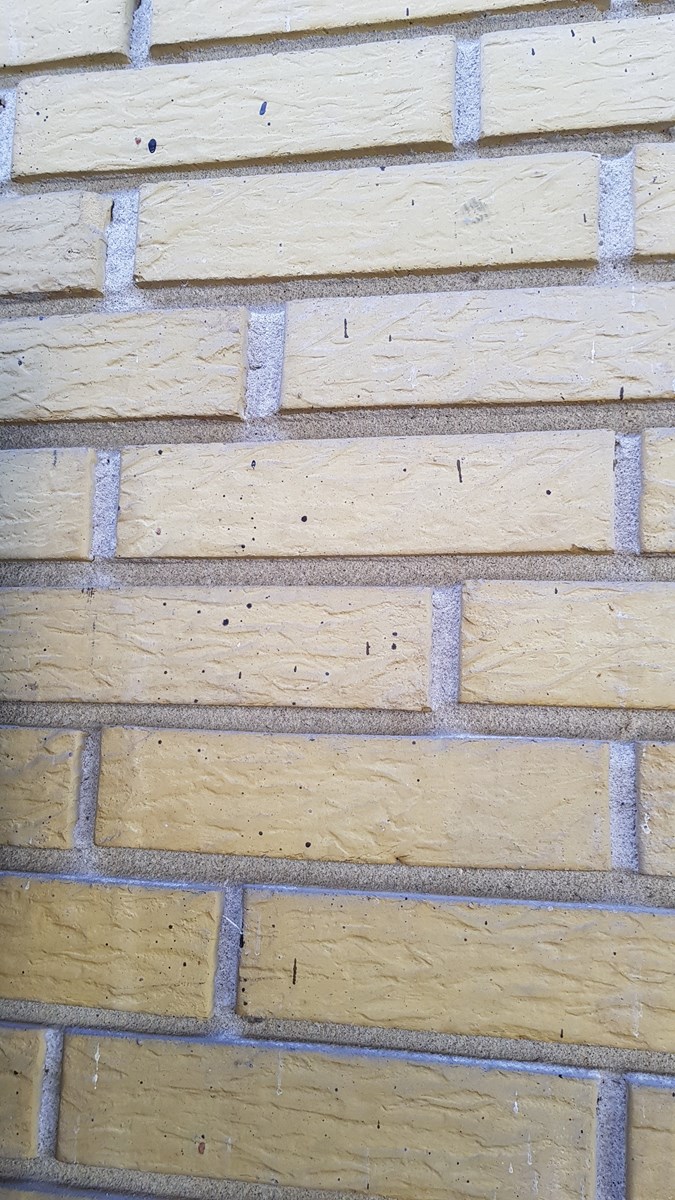

hvordan får jeg en pæn ydervæg?

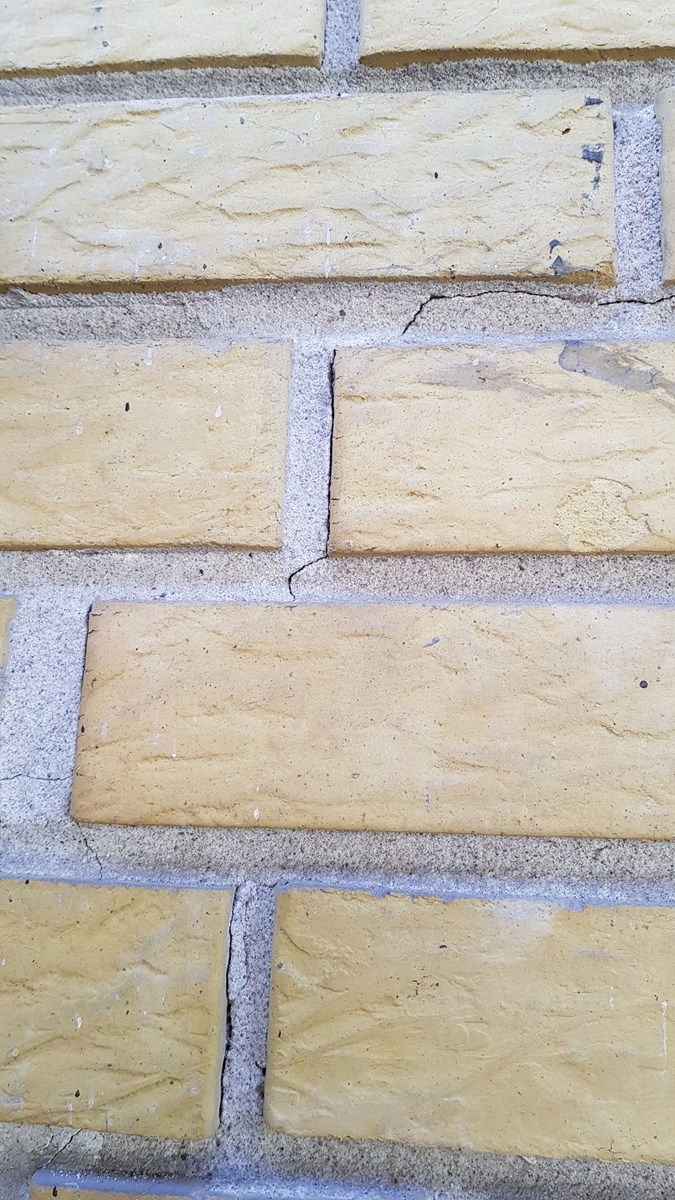

Jeg har gule mursten, med mange huller i fugerne, og tidligere ejer har malet mange gange uden at dække af ordenligt, så forskellige farvet maling stænk er der mange af. Tanken var så at filse det, men har også nogle steder hvor der er små revner ved fugerne, og muren jeg kender sige de nok går ud i filsning hvis jeg får gjort det. Så er lidt lost, mit tidligere hus var pudset og der havde jeg en del af de små streger, og gider jeg næsten ikke igen. Er der nogen løsninger jeg ikke kender?
Hvor er det ærgerligt der er sjusket sådan.
Jeg ville nok bide i det sure æble og forsøge at få stænkpletterne af. Derefter forsøge at reparere fugerne hvis det da er nødvendig.
Prøv med graffiti fjerner og for guds skyld IKKE FILTSE DEN MUR og grunden til at jeg siger det er at du har fuger der revner og dette vil springe i øjnene på en filter mur , du bør istedet få repareret de fuger / evt sætningskade at filter en mur er vejen til evig arbejde......
