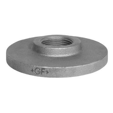

Du kunne også bruge sådan to flanger, så du har en på hver side af vægen, indvendigt forsegler du med en velegnet gummifuge.
Det kræver at der er skåren et langt gevind i den ene ende, så det hele kan skrues sammen så det er i spænd, og der stikker gevind ud så en hane kan monteres.
Så kan den gabe over den tykkelse du har brug for.
Hvis du bruger en skroggennemføring, som Søren foreslår kan den ikke nå genne, muren men skal klemme omkring folien, men er det en kraftig folie kan det nok også godt gå.
(alternativt kunne du jo bruge en dykpumpe)
Flangerne findes i forskellige størrelse gevind.
https://www.lavprisvvs.dk/Roer-Fitt...22028.html
