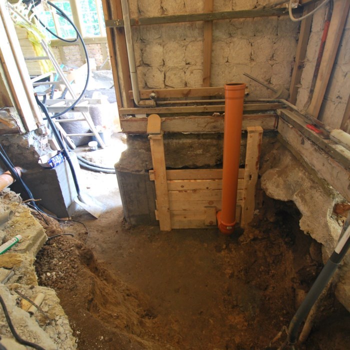

jeg er igang med at renovere et gammelt hus fra 1873 på 160 m2, jeg har gravet det hele ud og lagt flamingoplader, der er kampstens fundament hele vejen rundt, og der kan ikke undgåes at  kommer luft mellem flamingo og kampsten når sokkelen er rigtig meget ujævn, jeg er blevet anbefalet at fylde op hele vejen rundt med en tynd gang beton, hvad vil i anbefale ? Og har i nogle anbefalinger til hvordan jeg sætter kantisolering på så ujævne flader ?

kunne det være flamingo granulat eller små lecanødder du fylder i?
Fyld mellemrummene med Lecaærter. Stamp let med en træklods uden flamingoen forskubber sig.
Nogle steder er det kun tynde revener og andre steder er der masser af plads. Jeg tængte også på at der har jo været beton gulv der før, så måske var det bedst men noget tynd beton igen til at holde på det gamle hus, jeg ved det ikke ??
Det er ikke nødvendigt. Jeg har selv været gennem turen.
Dog understøbte jeg syldstenene, da jeg gravede 700mm ned indvendigt i hele huset.
Jeg har ikke understøbt, så du mener bare at lega nødder er nok ?
Ja - så længe du ikke har gravet ned til, eller dybere end syldstenenes underkant.
Brug hellere Lecaærter. De er mindre end Lecanødder og smyger sig bedre ind i alle sprækker.
Men ærter er jo ikke coated ?
Det betyder ikke noget i de små mængder du skal bruge. De skal kun bruges til at stabilisere isoleringen.
