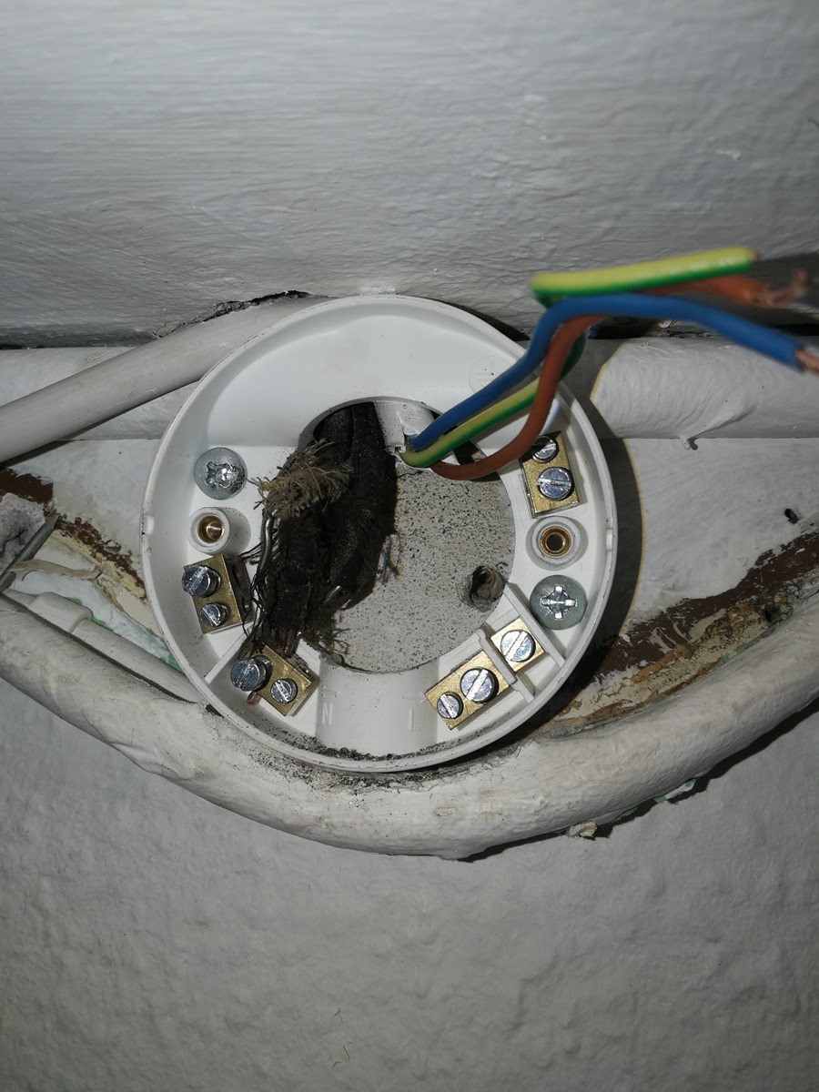

Hej alle,
jeg forsøger at installere 2 lamper i vores gang, hvor der er 2 stikontakter i hver sin ende af gangen. Begge kontakter kan slukke lyset i gangen. Den ene lampe er installeret (blå og brun) og fungerer fint ifht. tænd/sluk på begge kontakter. den er sat til således:

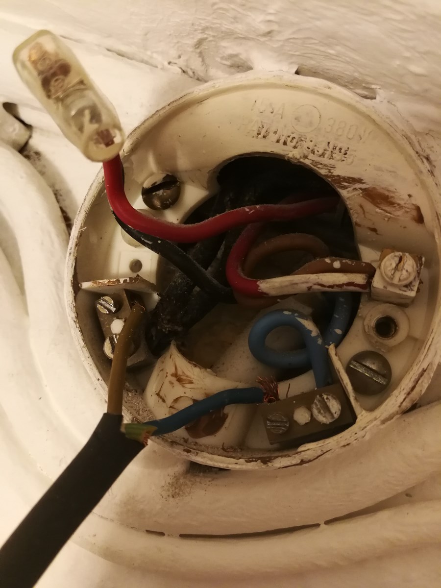

Den anden lampe i den anden ende af gangen har jeg lidt svært ved at greje. Hvordan får jeg den sluttet til samme installation så begge lamper kan tændes/slukkes ved begge kontakter? Det er et ældre el system hvor jeg kun kan se sorte ledninger, hvor alle er sat til samme sted.
De farvede ledninger har aldrig været sat til.
Nogen bud?

Nu til sagen. Jeg synes det ser ud som de gamle ledninger sidder i 2 forskellige klemmer. (Pas på ikke at rode med de ledninger, så falder isolering af). Prøv at sætte den anden lampe til de 2 klemmer som jeg mener der sidder ledninger i.
Men det hænger ikke rigtig sammen med den anden lampe, idet der kun sidder en enkelt af disse "stofledninger" der
