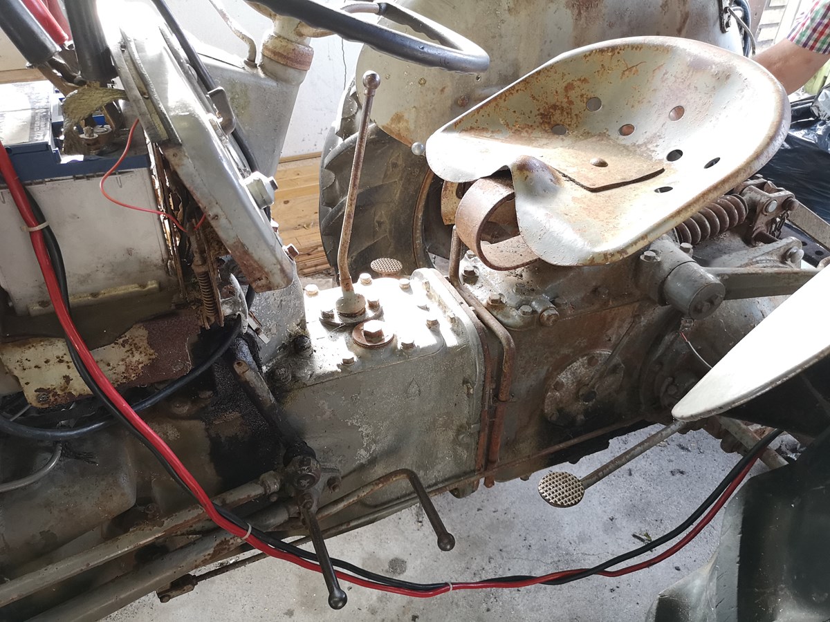

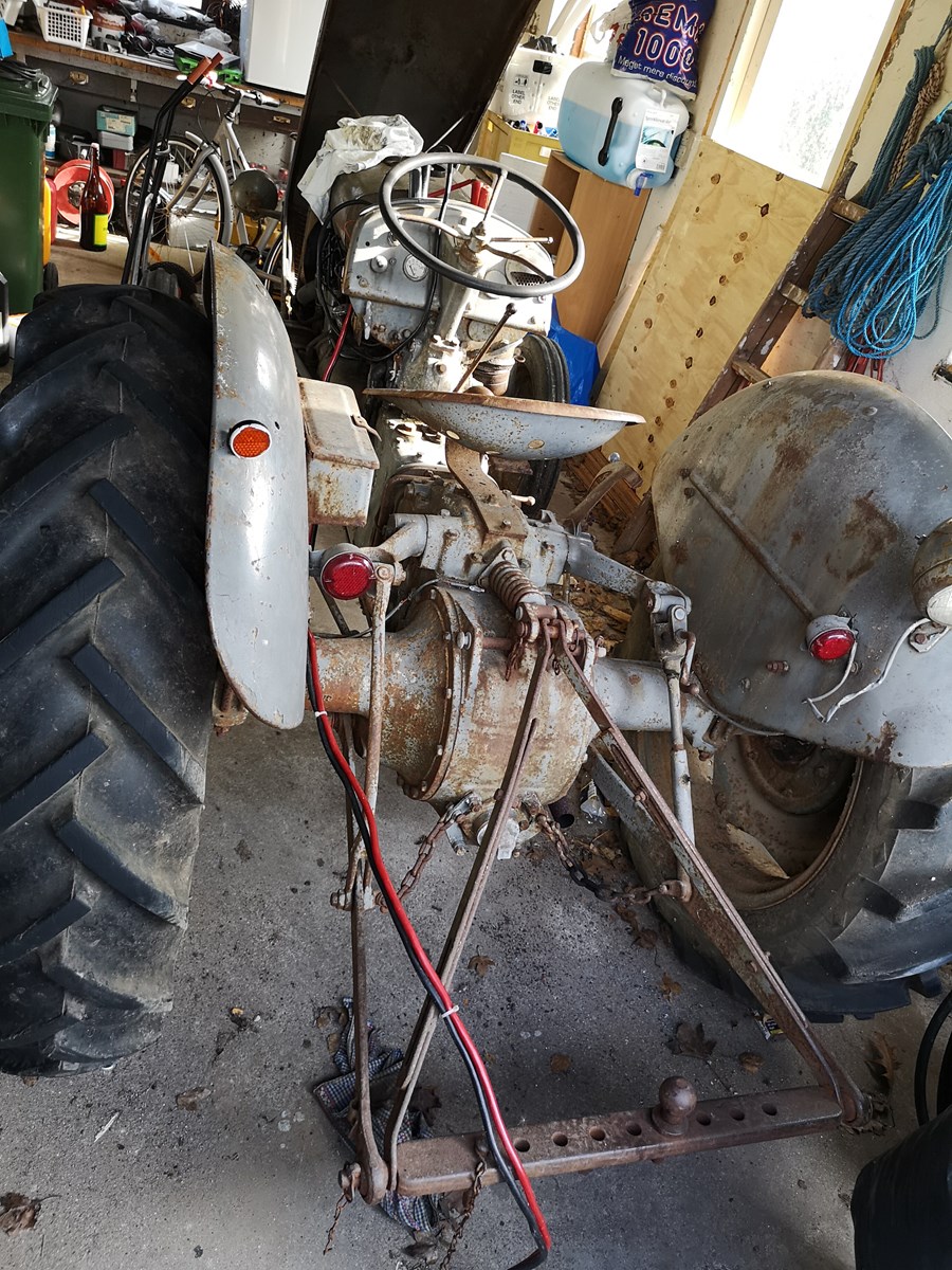

Er der Nogen der kan hjælp hjælpe med at hæve det der baghalløj på en traktor så man kan bruge plog? Jeg tror det er en Ferguson 31. Sender et par billeder med.
9 svar
Først skal du fjerne "stiverne" der holder trækbommen i stilling. Så vidt jeg husker skal kraftoverføringen tilkobles - håndgrebet på venstre side lige under sædet. Derefter løftes liftarmene ved at "hæve" lifthåndtaget på højre side ud for sædet. Der sænkes igen ved at "sænke" lifthåndtaget.

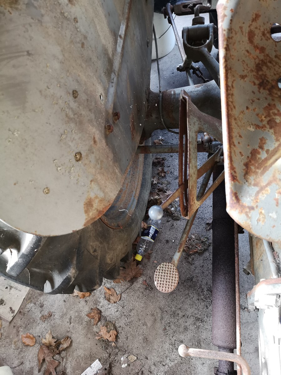

Jeg vil mene at den der runde knop på det sidste billed over pedalen med tern er lift regulatoren. Motoren skal så køre og der skal være olie på. Kender ikke ferguson så ved ikke om pumpen får olie fra gearkassen eller om der er seperat olie til liften.

Den runde knop med tern er en bremsepedal til baghjulet. Bremser kun på det ene hjul. Der sidder en tilsvarende pedal i venstre side. Den runde knop over pedalen er det jeg kalder lifthåndtaget.
Hudraulikpumpen tager olien fra bagtøjet.
OG for at køre med den slags maskiner, plov. harve m.m. skal du have en topstang monteret oppe hvor skråstivere sidder nu. De er i øvrigt monteret for at stabilisere liftarme i midterstilling. Hvis man trækker vogn i denne bom ville den ellers svinge meget fra side til side
Denne topstang kan justeres i længde og dermed har du en af indstillingsmulighederne for pløjning (kortere topstang får plovspids nedad). Sålen på ploven skal helst gå vandret i jorden
en anden mulighed er spindelen på den ene liftarm. den krænger ploven. ( holder den lig når den ene traktorhjul går nede i furen. )
Dybde justeres normal på et landhjul på plov.
Pløje retning justeres med rattet
Jeg for alle svarene. Jeg havde sådan set prøvet de to håndtag, men havde ikke koblet ind. Så det er nok derfor det ikke virkede. Må se på den igen. Det er en jeg overvejer at købe.
