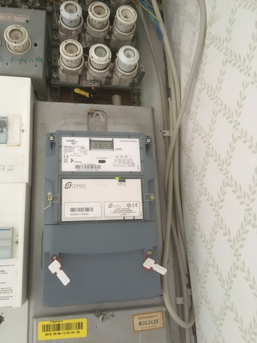

Det kunne være sjovt med et billede af eltavlen, nu hvor det fremgår at det er fra "langt ude" i Sverige.
Ja det er jo et lidt anderledes system. Sidder der ikke 4 pol grupper til venstre for. Der er tilsyneladende en lidt mere moderne tavle med din skinner.
ja det er rigtigt. ved siden af sidder der en ny grupper der blev opsat af en PROF i forbindelse med at vi fik et lille udendørs spa Hele lortet skal ned og så skal der noget helt nyt op. Den eneste grund til at det ikke er gjort endnu er økonomi. Det er satans dyrt heroppe. lønnen er hvad den er og ikke værre end i danmark, men de tager en formue for et nyt elskab - 10-15.000 kr. for et elskab, som jeg kan se at f.eks. Green line tager 2-3.000 for. Så lige nu leder jeg efter en elmand der vil sætte et skab, som jeg selv køber, op  Har du ikke lyst til en tur til sverige
bjarne
Det var da et tilbud.
 Men prøv at tage et billede af den moderne tavle ved siden af. Måske er der plads til en gruppe mere, indtil økonomien giver plads.
