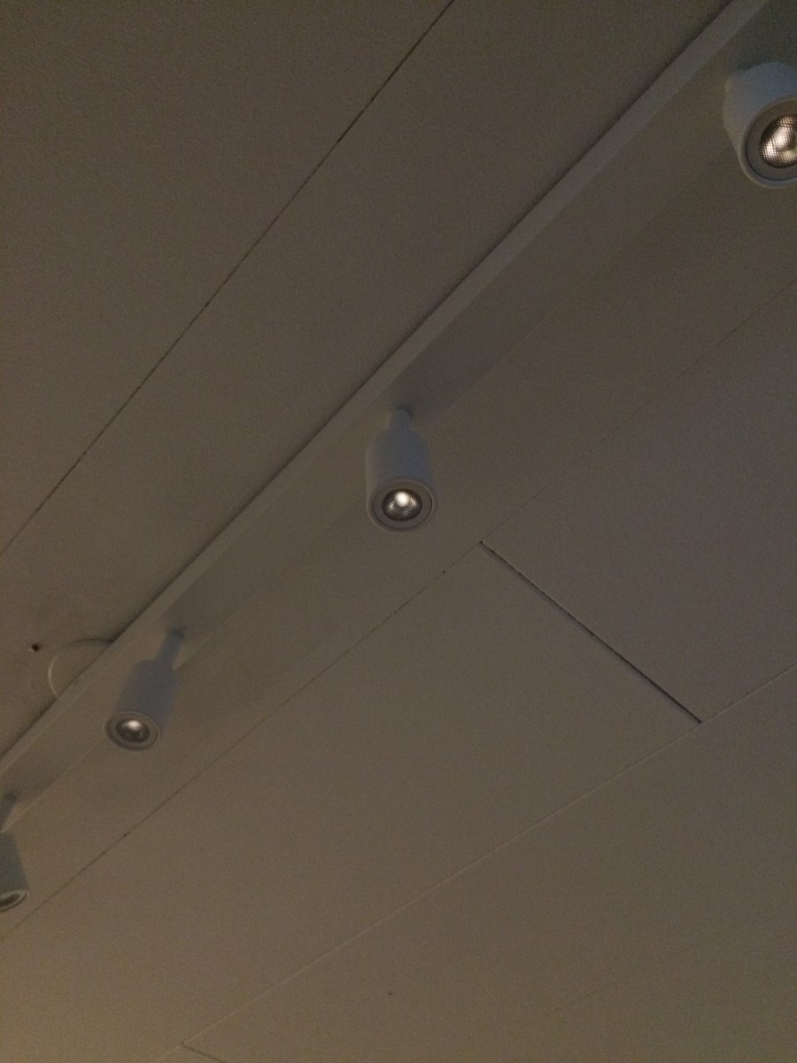

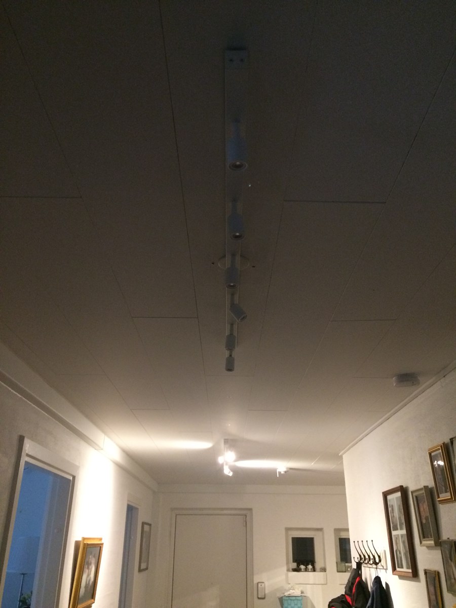

Vi har købt to led-lampeskinner fra IKEA af mærket Bäve.
De sidder i loftet i vores gang - i forlængelse af hinanden.
Vi satte den første skinne op i går aftes og den fungerede fint. Den har sit eget lampeudtag.
Da vi så har monteret den anden lampeskinne her til aften - som også har eget lampeudtag - lyser den førstmonterede skinne kun meget svagt.
Hvad er der galt? Gode råd modtages. Foto er vedhæftet.

Jeg synes det ligner en nulleder i installationen der mangler.
Var det moderne lampeudtag de blev monteret i, som havde klemmer N og M1 eller var i oppe at røre adskille de faste liedninger ?
Sker der ændring på den svage når den anden slukeks ?
Ligner at i kun har tilsluttet den til nul, så den ikke får stor nok spænding til at tænde.
Gang i at kryds tjekke at ledningerne er tilsluttet korrekt.
Det lyder som om at der en leder der er røget ud af en muffe i lampeudtaget ved lampe 2. For lampe 1 virkede jo fint, indtil i satte lampe 2 op. Så sluk for strømmen, og find en spidstang og hiv forsigtige i alle ledningerne og se om der er en der ikke sidder fast, eller er faldet helt ud. Den skal så genmonteres hvor den sad før. Det er højst sansynligt mellemledningen eller nullen der er faldet ud. nullen er sikkert blå, men mellemledningen kan være mange farver.
Tusind tak for Jeres var. Jeg skilte og samlede “samlemuffen” igen - hvor 4 blå nullerledninger deler den trange plads - og så virkede det igen. Fedt!
