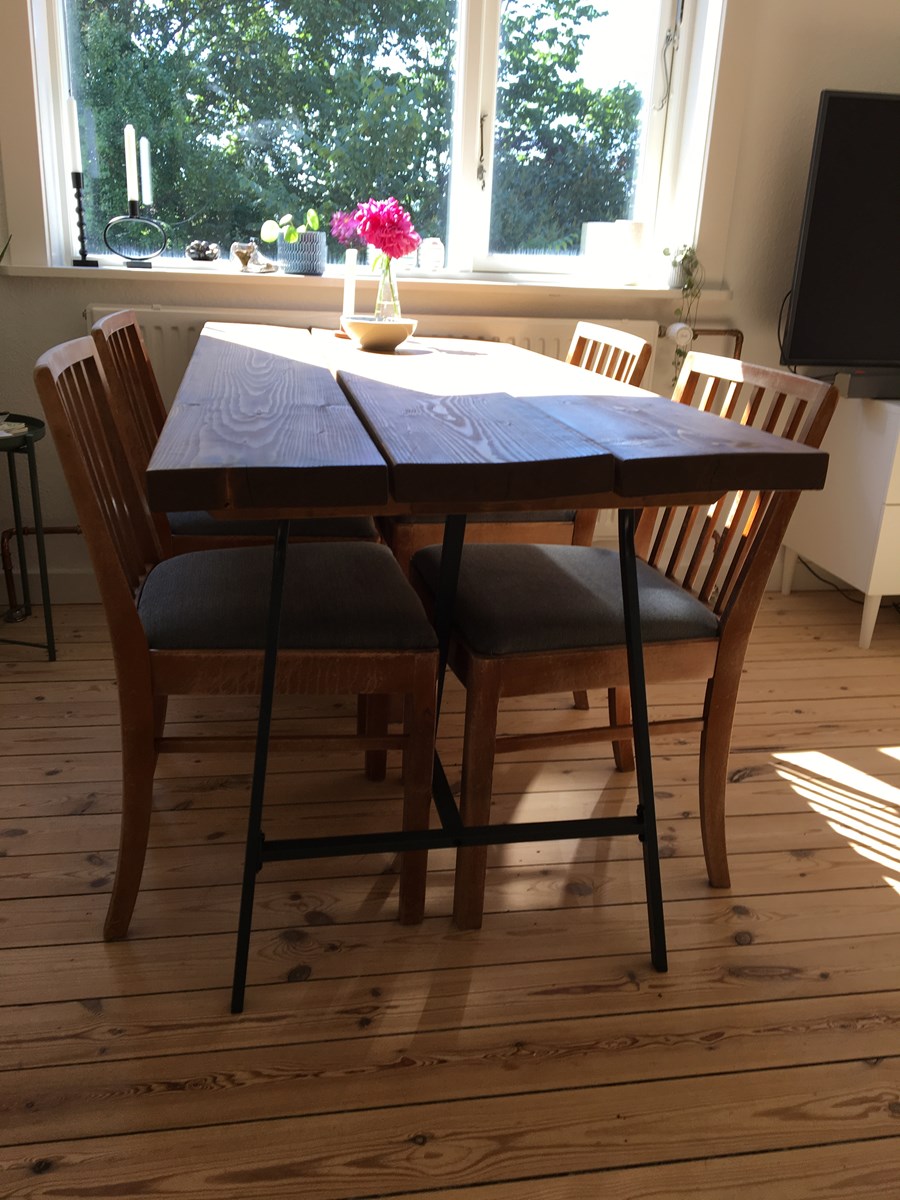

Min datter har lavet et spisebord af spærtræ, desværre vrider det sig temmelig meget (se vedlagte billede)
Er der nogen mulighed for at rette op på det?
Det kan slå sig fordi, det enten ikke har været tørt nok da det er blevet høvlet og behandlet. Eller det kun er malet/olieret på den ene side. Træet skal altid have olie på alle flader.
Derudover kan det være svært helt at undgå at træet slå sig lidt. Det arbejder jo altid, og specielt i de skiftene luftforhold der er mellem sommer og vinter (tørt / fugtigt).
Bedste løsning er nok at give dem en tur på en afretter, også i en tykkelseshøvl bagefter så de bliver helt ens igen.
Det er lidt svært at se på billedet, men hun har vist ikke vendt træet i samme retning, så derfor slår det sig i forskellige retninger.
Det ser ud som om den midterste planke er lagt med "glad mund" og de 2 yderste er lagt med "sur mund".
Det kræver vist en forklaring

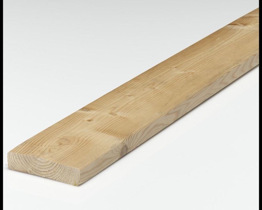

Hvis du kikker på endetræet, kan du se årene ligger i buer, startende fra centrum og udefter.
 Dette billede viser tydeligt at brættet er lagt som "glad mund". Men da veddet (det træ der er tættest på centrum) ikke trækker sig så meget sammen (eller udvidder sig) som det øvrige træ, vil et bræt typisk bevæge sig i kanterne, når det arbejder i forhold til luftfugtigheden.
Så meget af hendes problem kan undgås ved at lægge alle brædder i samme retning, da de så slår sig ens alle 3.
Men det kan ikke undgås at træ arbejder, det er en naturlov
Tvivler på en afretter kan tage de "svej" uden "pladen" bliver så tynd den ingenting kan holde til.
Men, hvis datteren tager ud i en jem og fix forretning og udvælger sig nogle lige stykker spærtræ til erstatning, er der en meget stor chance for træet forbliver plant, da de plejer at opbevare deres træ indenfor i butikken. Det vil sige at træet har slået sig det det vil efter 1 til 2 uger indendørs i et tørt klima. Efterfølgende skal begge sider have samme væske, i samme mængder, efter tildanning, så er der en stor chance for at "bordpladen" forbliver plan.

Øv jeg havde håbet at man kunne fx skære nogle spor fra bagsiden og derved få mulighed for at vride det på plads. Men tak for jeres svar alligevel😊
Træet er iøvrigt behandlet på alle sider😊
