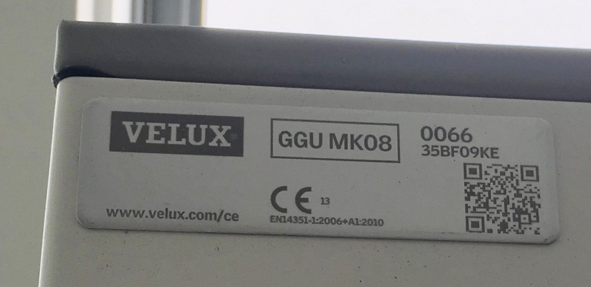

Med vinduer fra 2016 er der stor chance for at det er V22 generation og derfor ikke den der er linket til ovenfor, som er en V21. Du kan eventuelt skrive oplysningerne fra typeskiltet her, så skal jeg fortælle dig hvad det er for en type.
Med V22 generationen er der en del forbedringer for betjeningsdelen af Integra, med bl.a fjernbetjening med farveskærm og større brugerflade med mulighed for at forprogrammere rutiner og andre ting.
Jeg har fået en teleskopstang nu, så jeg kunne åbne dem og læse typeskiltet. (Typeskiltet sidder til venstre.)
Tak for hjælpen med at finde passende motorer Martin :-)
Godt så.. Det er en V22 generation, som er den nyeste. Kan man kende på at den hedder MK08 hvor den gamle model hed M08..
Så der er en KMG 100K du skal have fat i
