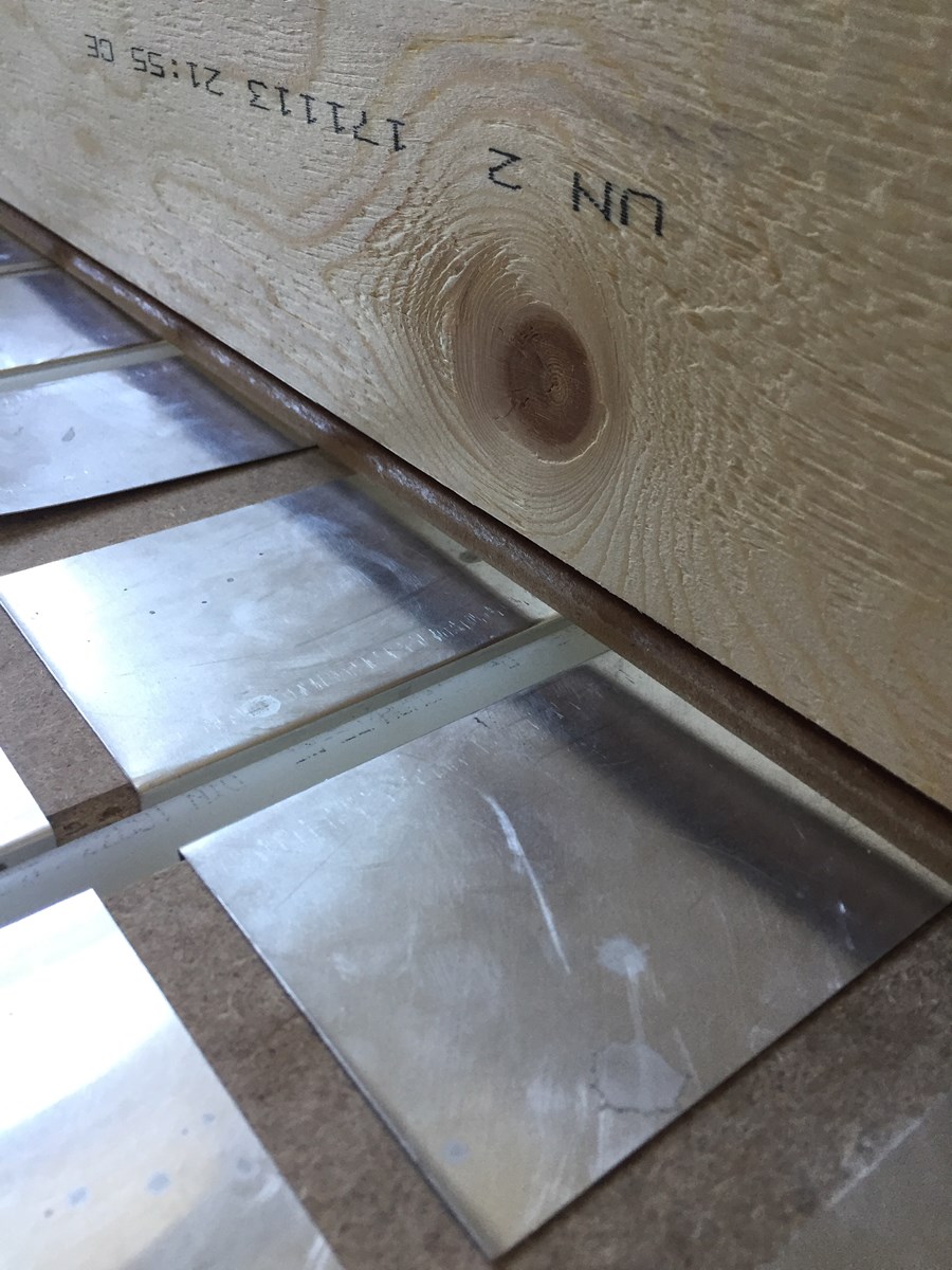

Jeg er løbet ind i et mindre problem og håber I kan hjælpe!
Tømreren har lagt gulvspånplader til varmerør, men der er tilsynelandende ikke tilstrækkeligt forstærkning da de buer. Max dybe er 5 mm. Jeg skal have lamelparket ovenpå, der løber parallelt  med rørerne. Jeg har haft gulvet monteret og konstaterede noget måtte gøres.
Umiddelbart tænker jeg der er 3 fremgangsmåder, kom gerne med input.
1. Bruge selvnivellerende spartel med fiber såsom Weber 4033 eller Lip 226
2. Bruge en tykkere spartel såsom Weber 4040
3. Lægge en plade på 2,5 mm + 2,5 mm hvor det er højest under gulvet
Nedenfor er et billede af gulvet.
