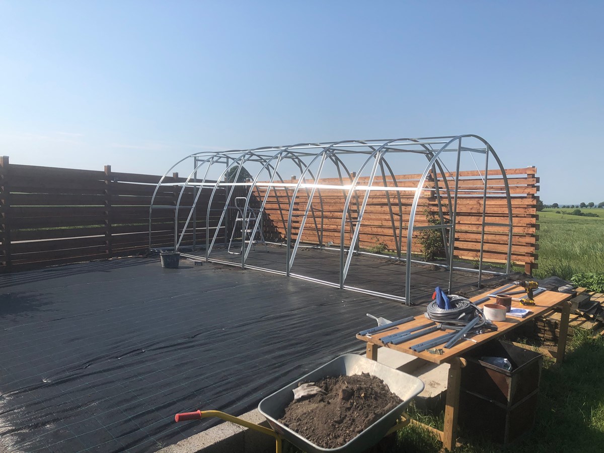

Vi har opsat et 18 kvm drivhus, men vi mangler at sætte polycarbonatpladerne på. Vi tør ikke rigtig selv at gå i gang med det, og søger derfor en som kan hjælpe os med det. Vi bor ca. 10 km syd for Skanderborg.

Jeg har lige sat sådan et op her hos mig selv. Fruen var sød at hjælpe med polycarbonaten ellers lavede jeg det selv. Ganske vist kun på 12m2. Er din tunnel med 4 eller 6 mm kanalplader? der er nemlig forskel på hvordan de sættes på.

Tak for beskederne. Pladerne er 4 mm. Jeg vidste faktisk ikke de var slagfaste. Jeg tror også det handler om vi ikke kan overskue de sidste tegninger på manualen.

Hvis det er 4mm så er tunnelen nok købt ved Dancover? Allerede før jul besluttede jeg mig for at mit nye drivhus skulle være sådan en drivtunnel. Men da jeg ville bestille var de ikke leveringsdygtige så jeg endte med at finde det et andet sted hvor dækningen er 6mm og sættes på som hele plader 2x6m to stk på vores tunnel.
Men inden jeg nåede så langt fik jeg nærstuderet vejledningen ganske grundigt og ud fra det ser det ud som om I mangler en stump  kaldet bandage  sid 9 nr7  bottom bandage, i den engelske manual som skal sidde skruet på sammen med tværstykkerne som agere jordanker. Jeg tager ikke ud og arbejder for folk, men skulle I selv gå i gang så er jeg gerne behjælpelig så godt jeg kan. I har forhåbentlig ikke sat tunnelen fast for det ser ud som om siden svinger lidt ud og ind.
