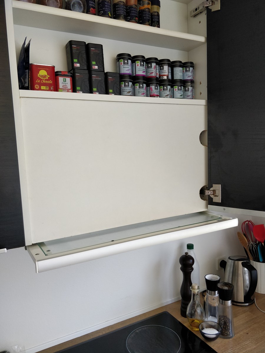

Jeg prøver at få en emhætte afmonteret for at forsøge at reparere den. Men jeg kan ikke regne ud, hvordan jeg får den ud af skabet. Som det ses på billedet sidder der en plade foran, som jeg ikke an regne ud hvordan jeg skal fjerne. Er der nogen, der har nogle tips? Skal man bruge noget særligt værktøj?
På forhånd tak!
Tror at du skal have hele krydderihylden ud. Der sidder sikkert nogle skruer i ydersider - det ser sådan ud på dit foto.
Er der overskabe på siden af din krydderihylde, så er det der skruer kan sidde.
Den store frontpladen mellem krydderihylden og emfang er skruet i fra ydersiderne samt 2 små søm ned gennem nederste krydderihylde. Bag den sidder både motor og aftræksslangen. Men overvej, om du vil lade emfanget reparere. Du har en type, der koster under 1000 kr.
PS du afmonterer emfanget på bagvæggen og i siderne.
