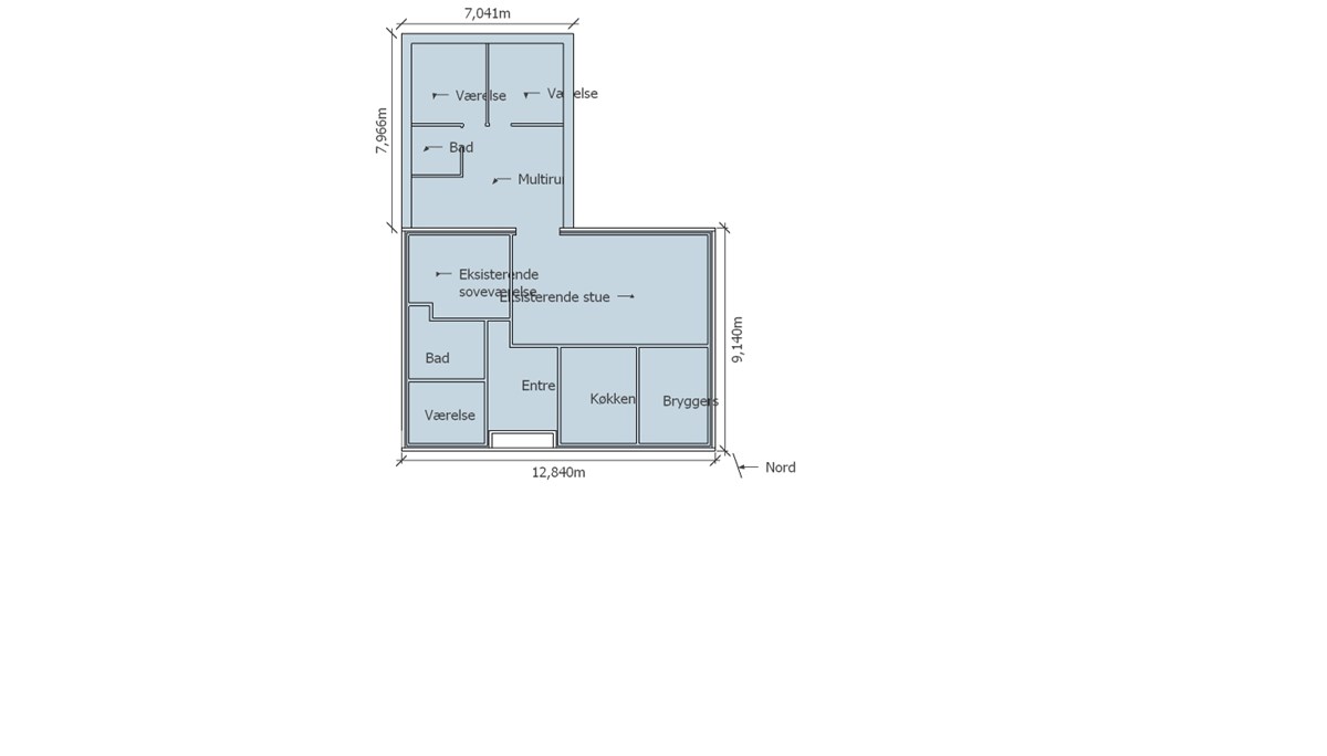

Med familieforøgelse på vej, så har vi brug for mere plads. Vi har nu 118 m2 og kun to værelser. Det lille bruges som soveværelse, mens det store er fælles værelse for to børn.
Tilbygningen skal være omkring 50 m2, og på grund af husets beliggenhed kan vi faktisk kun lægge det på som vinkel, som I ser på tegningen.
Oprindeligt havde vi tænkt 3 værelser og bad, men ved nærmere eftertanke, og pga. aldersspredningen på børnene kan vi faktisk "nøjes" med to og derved få et multirum istedet. Det vil kunne bruges til kontor, som udvidelse af stuen, osv.
Vi har dog brug for input til hvorvidt badeværelsets placering er hensigtsmæssig, da det bare er sat på som en klods. Den krog det skaber vil fint kunne bruges til fx. skrivebord og skab, men vi er i tvivl om der kan findes andre, bedre løsninger.
Her er min tegning - håber I kan se hvad der er eksisterende, og hvad der er tilbygning:
Mvh Rasmus
Hvis i synes det dækker jeres behov, er det da det i skal gå efter.
I bruger jo meget plads til multirummet, og laver et lille badeværelse, men er det det der fungere er det jo ganske fint.
I skal sikkert have flyttet vinduet i soveværelse. Men ellers ser det ok ud. Det kan godt være multirummet ser lidt stort ud, men midt igennem den og i en del af stuen, skal i reelt kalde det gangareal. Der skal jo være adgang. Så i stedet for almindelige gange der ikke kan bruges til andet er det jo en god ide at holde det i sammensatte rum
Det er for mig meget svært, at vide hvad der er bedst for jer på nuværende tidspunkt og senere i livet.
Men jeg vil nok gå efter en løsning med 3 værelser, hvor I så eventuelt kan bruge det 3. værelse som et slags legerum/multirum. Ligesom det er vist til højre på denne plantegning:
https://i1.wp.com/www.bernt-nielsen...1791&ssl=1
Som jeg ser det, så er det vigtigt, at jeres multirum senere let kan om bygges til et værelse.
Hvad angår størrelsen på badeværelset, bør I også overveje om I blot skal have brus eller badekar, nu hvor I venter en lille ny   Tillykke med den kommende familieforøgelsen.
Pas på, at badeværelset ikke bliver for lille, især hvis eller nærmere når flere børn skal færdes i rummet på samme tid.
Jeg håber mit input giver mening og bringer jer nærmere jeres drømme tilbygning

Tusind tak for jeres input. Vi vil prøve at rode lidt med plantegningen og fx. se om badeværelset kan placeres så det ikke ligger som en klods, men så multirummet bliver kvadratisk.

Din store opgave bliver at få lavet en gang, så man kan tilgå alle rummene særskilt.
På din plantegning mangler du desværre en del mål, placering af vinduer og døre, m.m for, at det er muligt for os LDS'er, at komme med med yderligere forslag og hjælp.
Lad os endelig se, hvilken løsning du finder frem til ;-)
