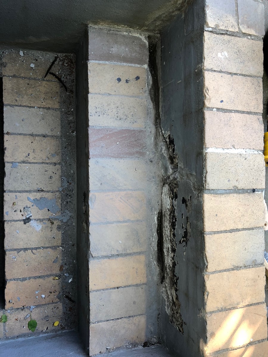

Jeg har en ældre kældertrappe, der kalder på en opdatering.
Der er revner i pudset og malingen skaller af.
Det jeg har fundet indtil videre er:

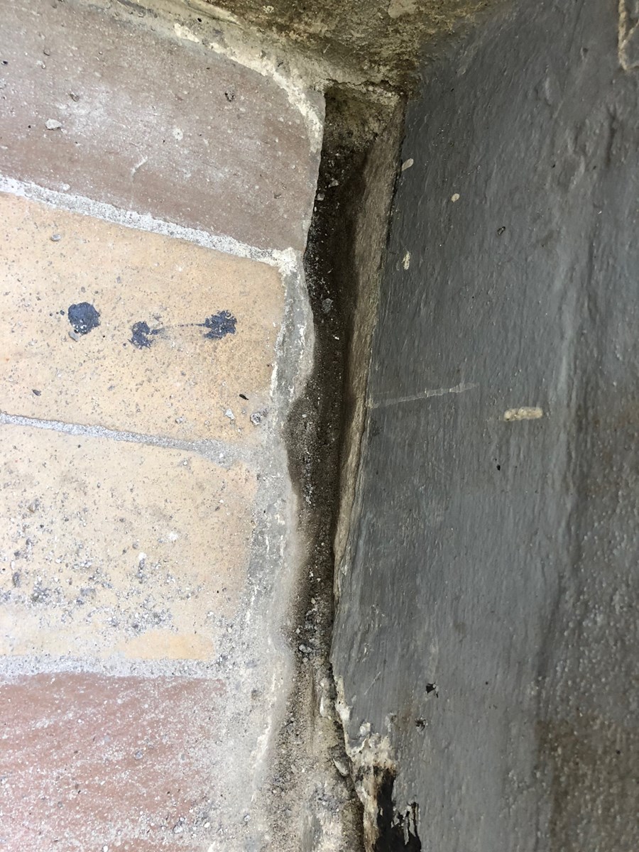

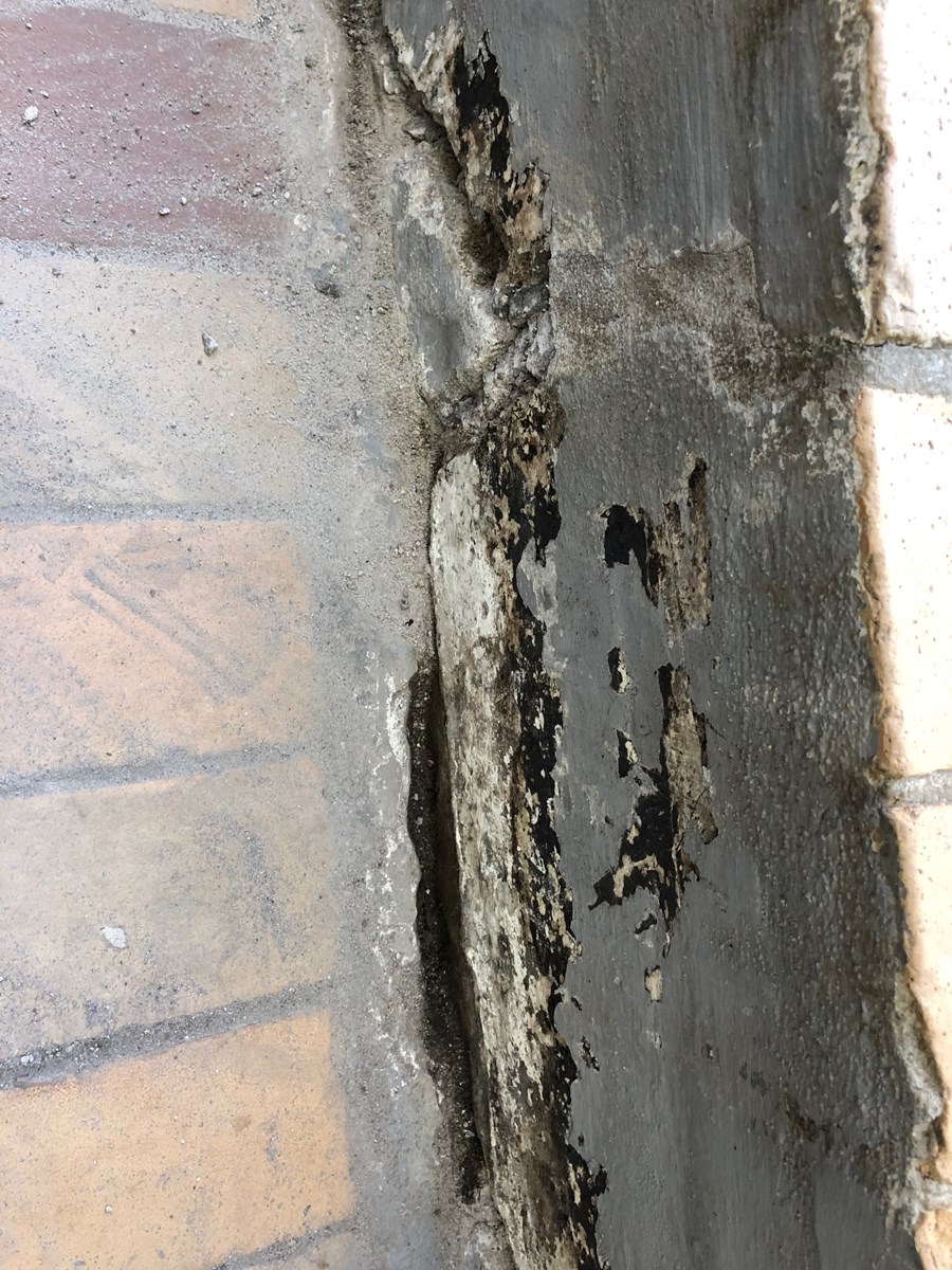

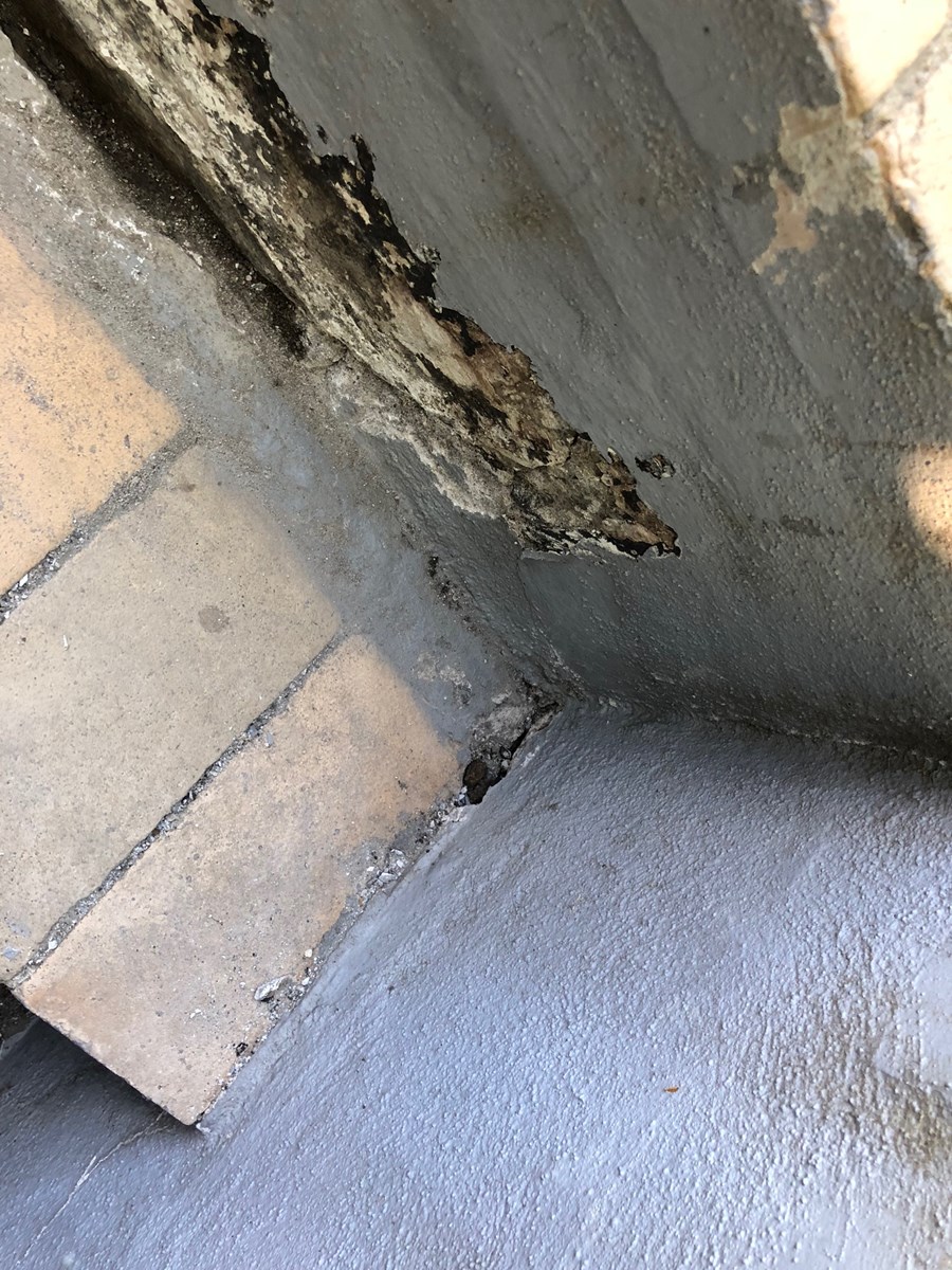

* Puds/cement af forskellig slags, som ikke kan arbejde sammen.  Det er tydeligt, hvor der har været rep. tidligere, da det revner langs de forskellige cement/puds
* Maling skaller af - jeg har fundet noget tjærelignende bagved. Det minder unægtelig meget om det jeg fandt da jeg tog puds af i kælderen (indenfor).
I stedet for bare at smøre maling oven på problemerne (som så vender tilbage), så vil jeg gerne have det lavet ordenligt. Men jeg er meget itvivl om fremgangsmåden.
Skal jeg banke alt cement/puds af - pudse op på ny med Skalcem 100 fx?
Hvis jeg skal banke det af - hvilket værktøj vil I så anbefale. Håndkraft synes som en langvarig process.
Har vedhæftet nogle billeder. Ønskes andre vinkler eller andet, så kan det nemt trylles frem. ;-)
