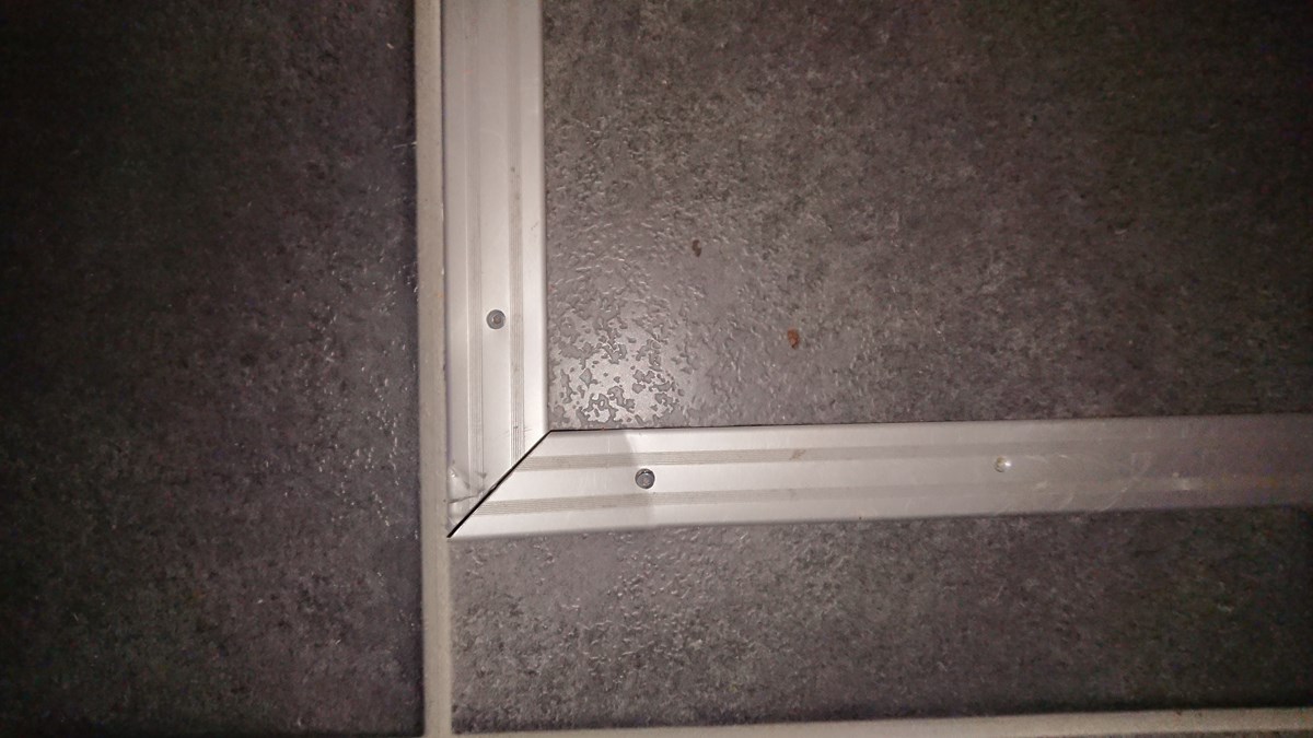

Jeg har en kælder under mit køkken og lemmen til den er et af de mest trafikerede steder. Metallisten på lemmen har det med at "fange" mine børns strømper, hvorefter de falder, listen står lige op i luften og skal skrues af, så den kan blive bukket ordentligt ned. Hvilket ikke afholder den fra at overfalde børnenes strømper igen...
Det er jeg selvfølgelig ved at være RET træt af! Hvordan løser jeg det? :-)

Je_ns, du har nok ret i at der skal nye lister til, de er også blevet bukket frem og tilbage nogle gange og er sikkert trætte... Men hvordan skal de nye lister så monteres for at undgå det samme? Eller skal jeg kigge efter andre materialer?

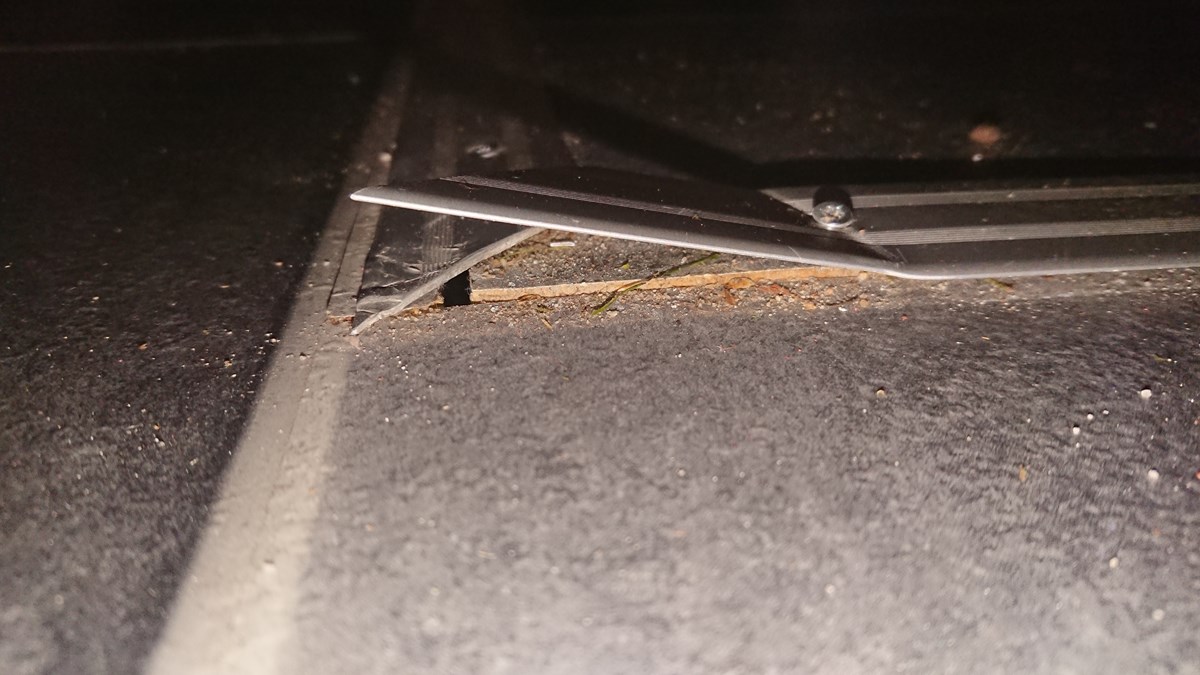

Søren, I hear you. Men når man først har set en 2-årig ligge hen over lemmen og tude rigtig rigtig højt - og fuldstændigt berettiget!! - fordi hendes strømpe er fanget på det hjørne af listen der, og hun ikke ved hvordan hun skal komme op eller væk, så ved man bare, at der kan monteres en million skruer, men så længe der er eet lillebitte hjørne, så vil det ondskabsfuldt og nidkært fortsætte med at gå efter børnestrømperne.... helst på de mindste....
Den står jo ikke sådan her i udgangspunktet. Den står her, fordi den HAR overfaldet en børnestrømpe med succes, altså imens den var tævet helt flad (og spidsen faktisk også var bukket en my nedad) i forsøget på at få den til at lade være med at æde uskyldige børnestrømper. Grunden til at den står sådan her er udelukkende, at børnestrømpen har kæmpet hårdt for at undslippe grebet...

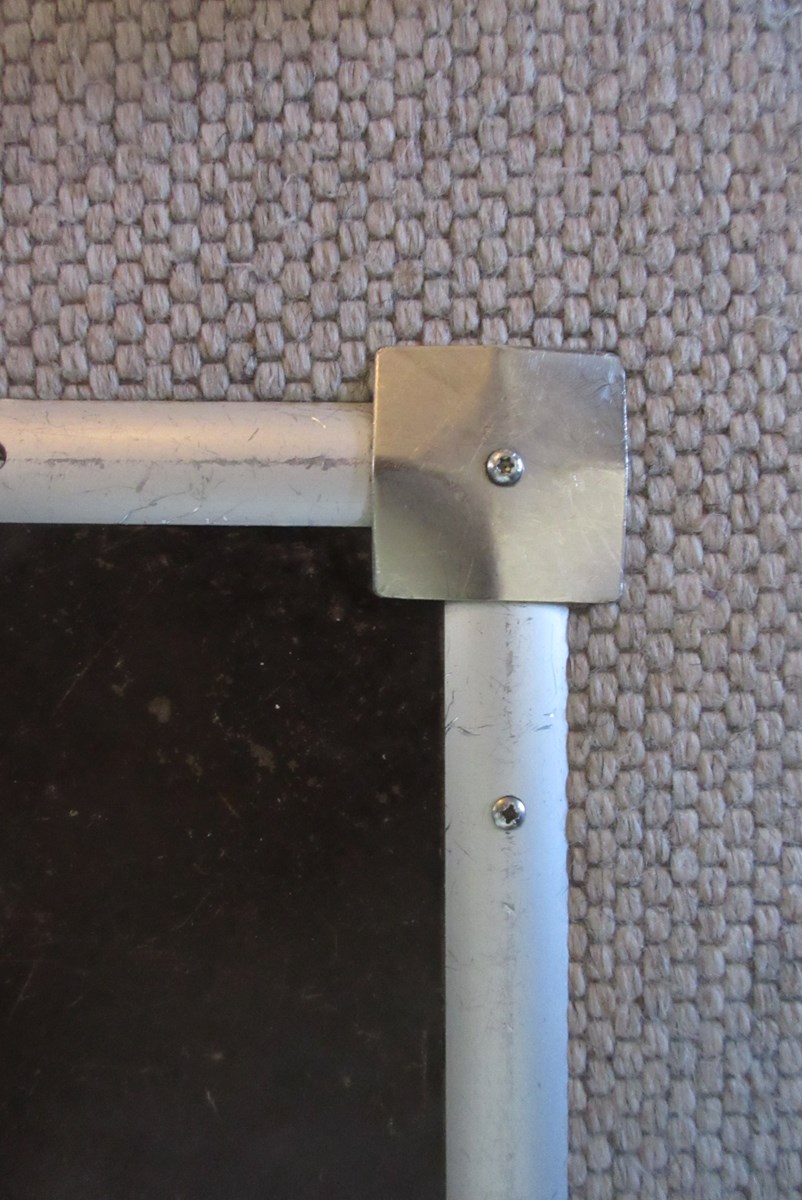

du kan få lavet nyelister i rustfri stål og få det svejst i hjørnerene og slebet og poleret. Det er den dyre løsning. Jeg havde slv det problem ved en liste som dækker mellem gulvtæppe og plade foran brændeovn. her gjorde jeg dette Man kan self ha forskellige meninger om hvor kønt det er, men det virker. Der er bare et stk rustfri plade 2mm som at der er banket lidt på.
