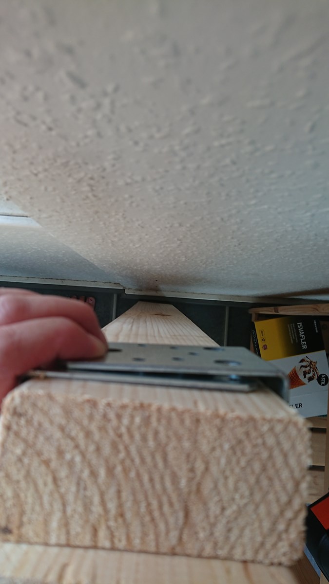

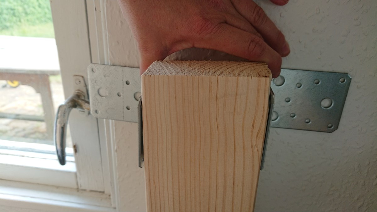

Jeg skal montere et trappegitter i en gang. Gitteret mangler lige nogle centimeter, og jeg har derfor fået savet nogle regler til, som jeg vil montere på væggen og derefter sætte gitteret fast på.
Gipsvæggen, som hele herligheden skal sidde fast i, virker ret blød og buer, når en dør på den anden side åbnes op i den. Derfor har jeg valgt denne løsning, med en "klump", der sidder fast i væggen, i håb om at trækket fra vrid bliver minimeret.
Men hvordan skal klumpen så monteres? Jeg lægger billeder af de to muligheder, jeg kan se :) Første billede er set oppefra og ind imod væggen, stolpen ikke sat op imod, da man så ikke kan se noget som helst ;-)

Den stolpe du har kan allerbedst skrues direkte ind i væggen uden vinkelbeslag. Det er helt sikkert at der er træ bagved gipsvæg lige ved vinduet. Brug en tynd dykker og slå igennem gipsvæg for at mærke efter hvor langt træet går ud. Samtidig får du fornemmelse af hvor langt der er ind til træet. Derefter kan du regne skruelængde ud. Altså stolpe tykkelse + gips tykkelse + 20-25 mm
Du borer for i din stolpe og skruer direkte igennem. Det holder godt og ser bedst ud.

Den dobbelte pind er 9,7 cm dyb, og den bauhaus mand jeg havde fat i, kunne ikke finde noget der både kunne gå igennem det og gå langt nok igennem en fiks moderne gips-rawlplug - derfor foreslog han den første løsning. Jeg tænker umiddelbart, at belastningen på væggen bliver mindre, jo mere den bliver bredt ud - alså billede 2. Men det kan sagtens være, at jeg overser noget ;-)

Så skruer du første den inderste pind fast med f.eks en 100 mm skrue dernæste skruer du den yderste pind fast i den inderste.
P.s. Det du kalder en pind hedder en lægte 😎
Hvor stor bliver belastningen i det hele taget? Det skal holde gitteret og lidt til. Du kan skrue den første "pind" fast med kipdybler og skruer. Den næste "pind"/lægte skruer du så fast i den første.

Naturligvis korrekt som de andre skriver, første sæt det tyndeste på væggen direkte, så skruer kn nå, og dernæst den sidste udenpå.
Du borer eller skrue igennem med 1 skrue, sætter plugs i, så den kan holde  lægten så nogenlunde fast i lod m.m.. Så skruer du 3-4 mere igennem, så der bliver mærke i væggen hvor plugs skal sidde. Første skrue skrues ud og du sætter plugs i før det hele skrues fast.
