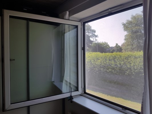

vi har soveværelsesvindue mod syd, og har prøvet en transportabel aiercon. den larmer jo noget, og man skal have en slange ud i det fri, men det værste er næsten den laver en utrolig fugtig luft, så den har vi droppet igen.
Jeg har i stedet lavet en ramme med hvidt fluenet, og sat udvendigt på vinduet, det tager en del varme, og så kan vi have vinduet åbent om natten, uden der kommer småkravl ind. Vi har dreje kip vinduer, så de kan åbnes helt, synes det er helt fantastisk at have åben ud til det fri, det fungere supergodt.
fandt fluenet i en bredde så 1 stykke kunne dække vinduet,
