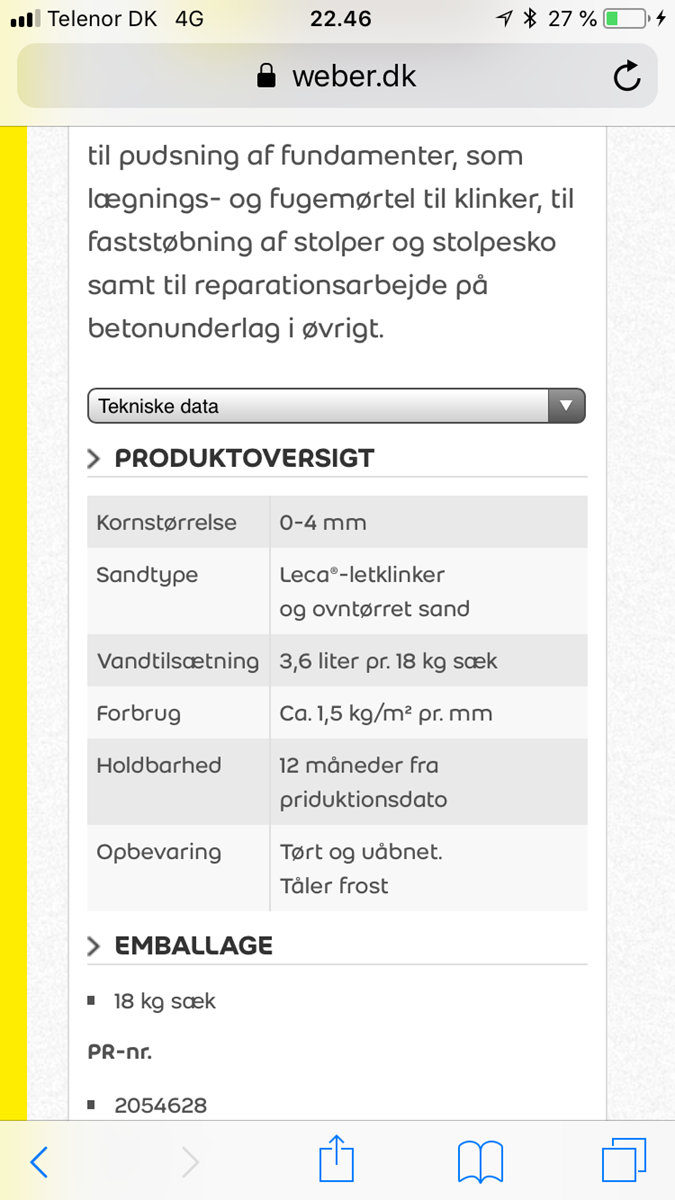

Weber tør beton 0-4 forbrug MikaelBak 24 8600 02-06-2018 22:25 Hej,Nogen der kan fortælle mig hvor meget man får ud af en pose Weber tør beton 0-4 25 kg sæk? Skal have fyldt en ramme på 0,09 m3 (L: 290 cm B: 63 cm H: 5 cm) med tørbeton. Men synes ikke jeg kan læse mig frem til ved Weber hvor langt en 25 kg sæk rækker. Vil gerne lige være sikker på jeg ikke løber tør for beton når jeg først begynder at blande. Vh Mikael 6 svar Følg tråden Annonce Annonce Annonce

MikaelBak Trådstarter 24 8600 02-06-2018 23:01 Det lykkedes mig at finde denne, godt nok på 18 kg sække. Men det du skriver er faktisk også hvad jeg selv endte med at regne mig frem til. Mange tak for svar
ev elmand 30608 7480 02-06-2018 23:04 Jeg googlede også lige og så at weber skriver at deres "let tørbeton" kommer i 18 kg poser, med fylder det samme som tidligere 25 kg Har nogen samlet det, kan det skilles ad. Samles igen ? ?m.v.h. Erik (1/2 ekspert i mange ting)
MikaelBak Trådstarter 24 8600 03-06-2018 07:06 ev elmand skrev den 02-06-2018 23:04:49Jeg googlede også lige og så at weber skriver at deres "let tørbeton" kommer i 18 kg poser, med fylder det samme som tidligere 25 kg Det stødte jeg også på, det er dog 25 kg poser jeg har indkøbt
