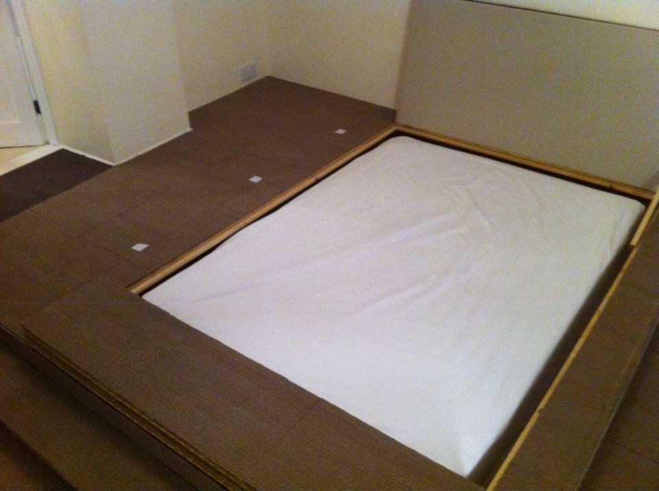

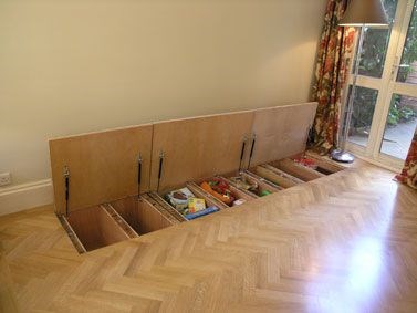

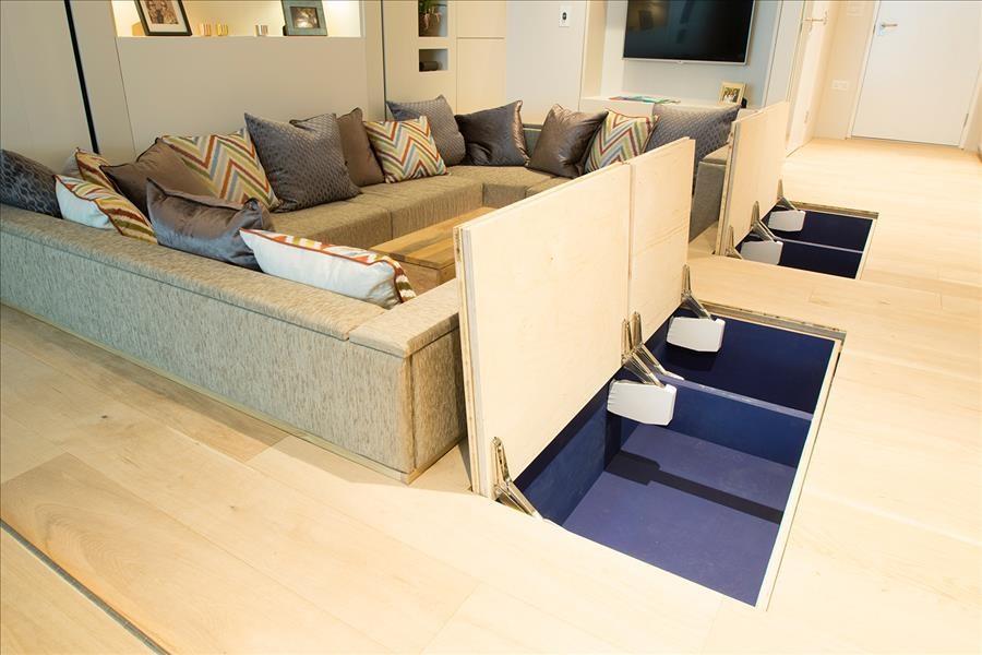

Jeg har sat min for et større projekt og vil gerne lave en forhøjet platform, som skal have låger, lidt ala dette som gulv, til opbevaring og en madras, som ekstraseng.
