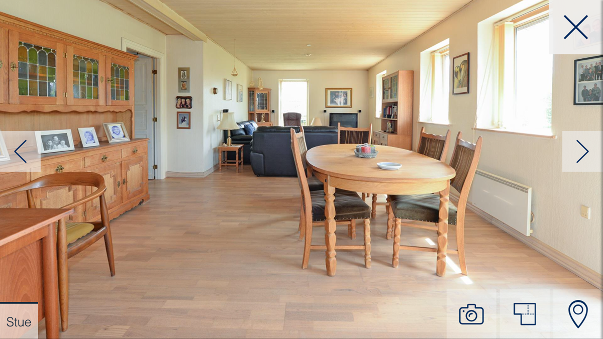

Hej.
Vi skal igang med vores hus snart, og der er lige nu profilbrædder som loft. Ham den ældre man som har boet der, har røget heftigt så det er både at se på lofter vægge ja selv køkkenlågerne.
Vi skal have malet loftet Hvidt, men har hørt flere steder at nikotinen altid vil slå igennem. Og andre steder at det sagtens kan lade sig gøre.
Hvad er jeres erfaring og hvad/hvordan skal vi gøre?
