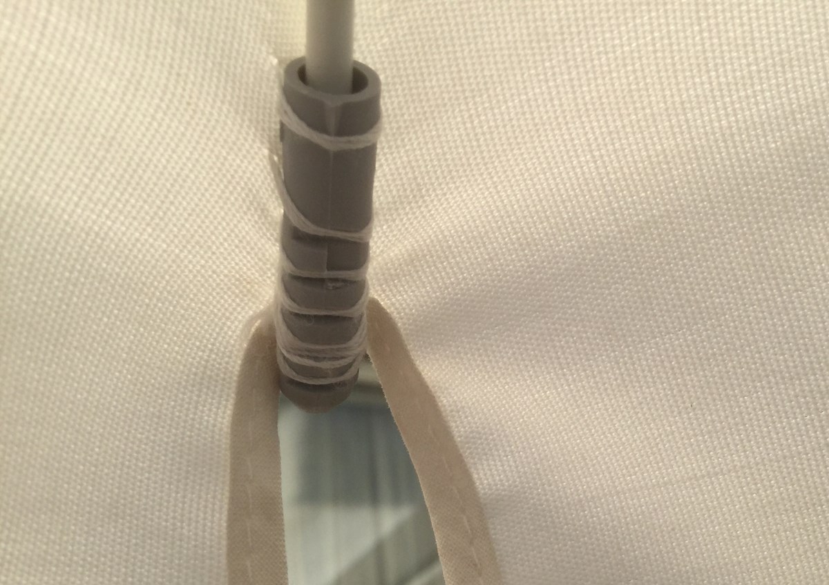

Mange parasoller går i stykker lige der, hvor stiverne ender. Det kan være lommer af stof eller dimser af plast. Min gamle hvide parasol fra 1980 er stadigvæk pæn og ny! Men plastikdimserne er forængst smuldret væk.
For  snart mange år siden har jeg erstattet endestykkerne med rawplugs. 8 mm var fint.
Rawplugvingerne skæres af og så er det bare med at sy plugsne fast med stærk tråd i rillerne. Jeg har lige skiftet en rawplug ud i dag.
