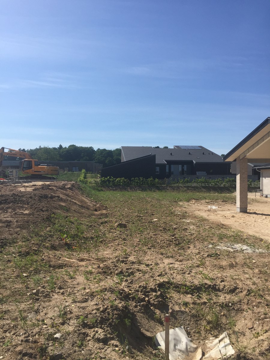

Vi har lige overtaget nyt hus og skal til at lave have. Vi får hjælp til belægning og græsplæne, men overvejer at lave støttemur selv. Vi skal have en del støttemur og det koster bare for meget at få andre til. Vi har flere i omgangskreden der kan hjælpe os, der har erfaring med lignende.
Er der nogen ting vi skal være obs på? Vi har overvejet 20 cm ned i jorden med cement i bunden og 50-60 cm over jorden, let skrånende bagover. Lægge drænslange i bunden bag, ikke støbe bag muren, men bruge H-blokke og støbe inden i dem. Vi vil så lave jordskråning med kokosmåtter og beplantning resten af vejen op til hæk, der skal stå i nabo-højde. På sigt vil vi beklæde H-blokkene med træ eller fliser.
Nogen der ved om det kan lade sig gøre eller er dum ide?
Det vil nok være en godt ide med (vandrette) jern i fundablokkene så man mindsker risikoen for sætnings- og trykrevner.
Ps. Har I overvejet rigtige støttemurs-blokke som fx. Lock-Block mursystem.
