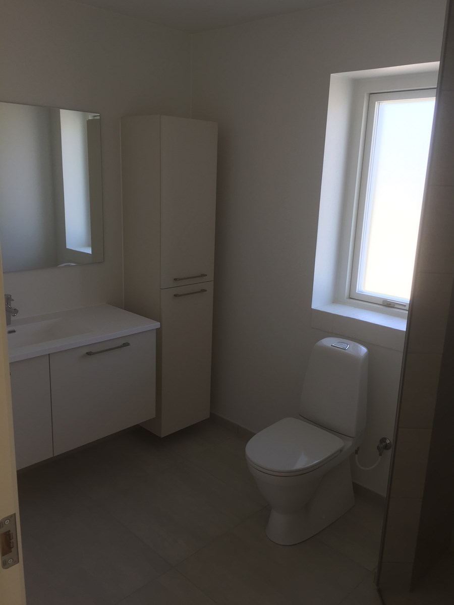

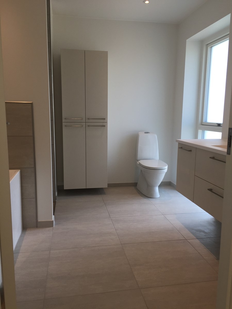

Vi har lige bygget hus og tror vi har fået noget dårlig vejledning inden. Vi ville have væghængt toilet, men byggefirmaet ville have 8.000 ekstra per stk, så vi blev lidt nærrige. Vi kunne jo få almindelige gulvstående toiletter med i prisen. Desuden sagde sælgeren at vi altid kunne eftermontere dem.
Det kan man vel også, men der vil vel altid være en synlig kasse til cisternen? Hvis man skal undgå kasse skulle det vel have været bygget ind i muren?
Det er først gået op for os nu (har altid boet i lejlighed 😊).
Kan vi lave væghængt med synlig cisterne? Det kræver vel at vi har et par ekstra fliser i samme farve til at dække hullet i gulvet?
Velkommen på lds.
Det kræver måske ikke en ekstra flise, der skal jo stadig afløb fra den.
 Når det er sagt så vil det være  ret besværligt at eftermontere. Der skal næsten denne kasse omkring, på en eller anden måde. Og på det toilet hvor kummen står foran vinduet vil der komme problemer med højden.
Så mit råd vil være at lade det være som i har valgt. Det ser også knaldgodt ud.
