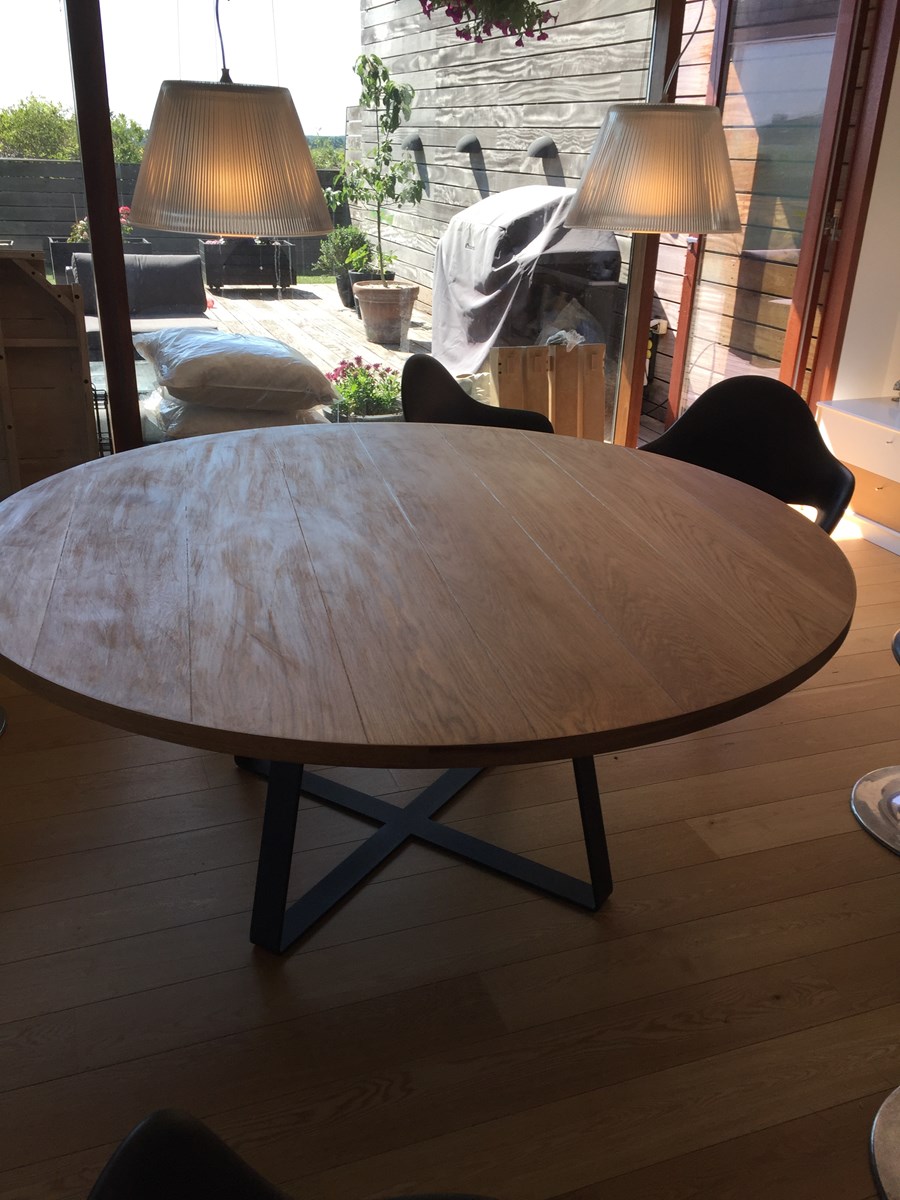

Jeg har solgt et rundt egetræsbord til en kunde i Kbh.
Jeg har givet bordet 3-4 gange naturolie, så det fremstod ensartet og pænt. Blev enig med kunden om, at det godt kunne tage en sidste gang olie, da vi havde stillet det op.
Jeg smurte et tyndt lag olie på hos dem og sagde, at det skulle sidde i ca. 30 min hvorefter overskydende olie skulle tørres af og så skulle bordpladen poleres med en ren fnugfri klud.

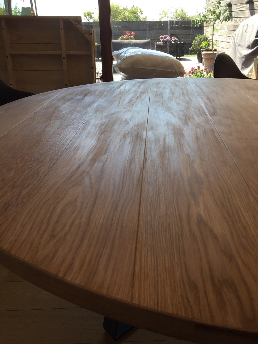

Kunde skriver så i morges, at bordpladen er fedtet og ujævn. Det viser sig så, at han ikke har poleret olien ind i bordpladen til slut, hvorfor der nu er et ujævnt olie lag og han kan ikke polere det.
Efter samtale med trip trap, har han givet det et tyndt lag olie, ladet det sidde i 10-15min og poleret det godt.
Resultatet er dog stadig uændret. (Se billeder)
Hvad gør vi herfra?
Skal bordpladen skrabes med en Ziehklinge og have ny olie eller skal det slibes ned og så forfra? Eller hvordan er den rette fremgangsmåde?
Shit det er træls, så håbet virkelig der er nogen som kan hjælpe :(

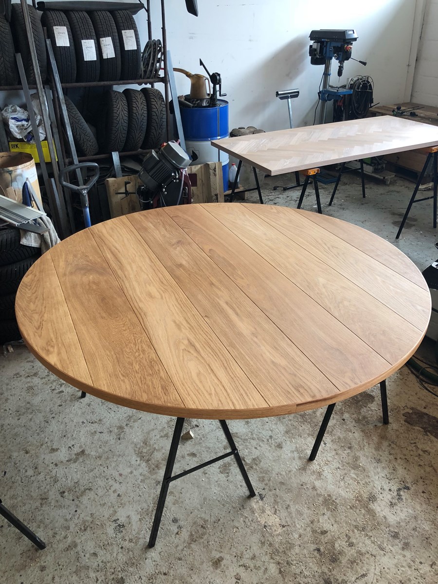

Her ses bordpladen inden “ulykken”...

Jeg er bestemt ikke ekspert her - men er det eneste at gøre ikke at rense olien af igen - med trærens - Eftersom det er eg, så pas på med reaktion i træet.
Mvh Troels
Smør pladen ind i krystalsæbe og afdæk med folie. Lad sæben virke et par timer, og skrab olien af.
Gentag om nødvendigt til al olie er væk. Vask rundig i rent lunkent vand.
Det virker på geværskæfter uden misfarvning. Det gør trærens ikke.
Det er jo ikke en helt ualmindelig fejl, og jeg har ikke hørt om andet der virker end en ziehklinge og lidt knofedt. Men arealet er jo trods alt ikke så stort.
Nu er siehklinger jo ikke det mest udbredte stykke værktøj, og under alle omstændigheder er det en krig at slibe dem, men jeg har et par gange brugt en klinge fra en hobbykniv på samme måde som en ziehklinge med fint resultat.

Når krystalsæben har opblødt olien, kan" snasket" skrabes af med en spartel.
Som Dan skriver: Det er en krig at slibe en ziehklinge. Den egner sig kun til cellulose- eller schellaklakerede overflader.
