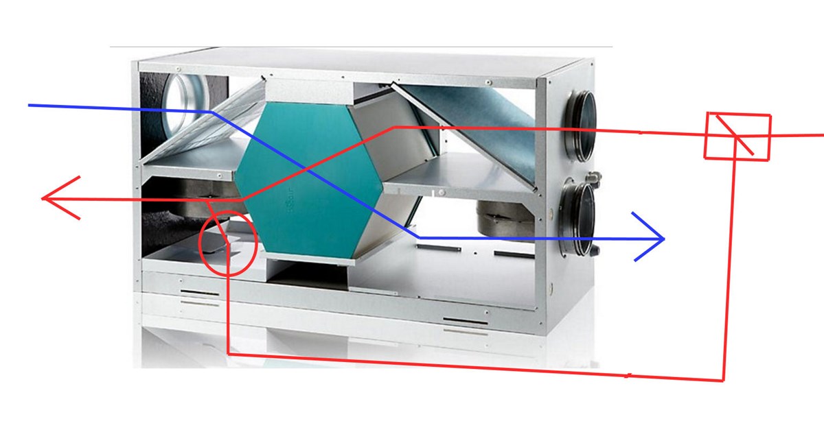

Jeg har selv tænkt på:
1. Erstatte udsugningsmotor til en kanalmotor sammen med et bypass-spjæld og et kontra-spjæld der leder udsugningsluften udenom veksleren (og hele anlægget) der således ikke varmes op. Dog skal der så opfindes lidt styring af spjæld og motor der aktiveres når det "i forvejen monterede"-bypass-spæld aktiveres. Derudover skal udsugningsføleren flyttes.
2. Montere motor-jalousispjæld på veksleren på indsugningssiden så ingen luft kan komme gennem veksleren med ledes gennem den oprindelige smalle bypass-kanal. Dog er der meget lidt plads, og standard-spjæld passer ikke umiddelbart.

Hvad med at lave en ny 160 mm studs på siden af anlægget ?
Så kan du nøjes med lidt rør og et enkelt motorspjæld ( TVTBU )
Det tænker jeg godt kunne blive en løsning. Tak for idéen. Minimal udbygning, dog med modificering af selve kabinettet.
Hvis der fortsat er andre der har gode idéer, må i gerne byde ind.

 Uden at have regnet på det, så tror jeg at du skal lave bypasset i 125 mm, da du undgår modtrykket fra både filter og veksleren.
At gå uden om filteret på udsugningen, betyder intet, når luften ikke skal igennem veksleren.
MogensR skrev den 05-06-2018 13:51:57
