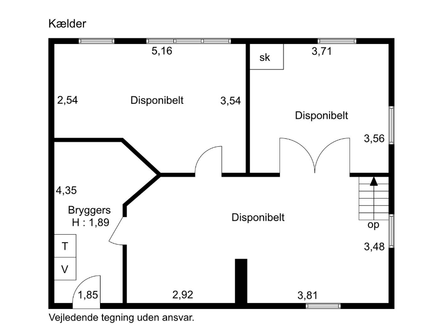

Stueplan dropper jeg i første omgang at etablere gulvvarme i, men kælderen på 84m2 skal der graves ud så der kan etableres gulvvarme og forhøjes. Dette resulterer i at der skal graves 80-100cm af, alt efter hvor meget isolering og konkret hvilken "model" af gulvvarme der etableres.
Huset har indirekte fjernvarme, og installationen er i kælderen i det skab der er markeret på plantegningen med "sk".

Det her var hvordan pris overslaget så ud:
Delpriser er ekskl., moms
  • Ophugning af betongulv + bortskaffelse       40.000,-
  • Udgravning for sænkning af gulv                       80.000,-
  • Sandafretning + isolering + betongulv            100.000,-
  • VVS-arbejde                                                             25.000,-
  • Ingeniør / geotekniker til understøbning      25.000,-
  • Understøbning af ydervæg                                 200.000,-
  • Dørhul i kældervæg + dør                                    40.000,-
  • Ny kældertrappe i træ                                           30.000,-
    • Samlet ekskl. moms                                               540.000,-
    • Moms 25 %                                                                135.000,-
    • Prisoverslag     inkl. moms                                    675.000,-
Og disse tal er bare et groft overslag på prisen, uden at have set andet end en plantegning.
Om 3 mdr har jeg råderet over huset, så kan jeg bestille et mere detaljeret tilbud, hvor entreprenøren har adgang til kælderen for besigtigelse selv.
