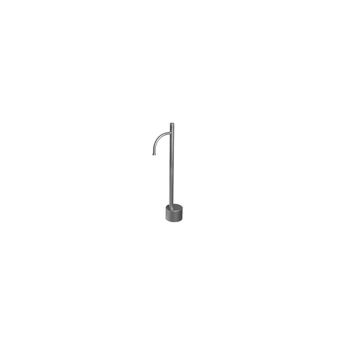

Jeg overvejer at lave en vandpost i haven. Tanken er simpelthen bare at trække en vandslange fra en udendørs vandhane på muren - og så grave den ned gennem haven. Jeg vil gerne afslutte med en metal-vandhane der er ca en meter høj, eller sådan noget. Og så vil jeg så lave en vandhane på denne vandpost som jeg kan koble en Gardena-slange på.
Men hvor køber man sig sådan en vandpost/vandhane? Jeg har googlet løs, men jeg ved ikke om jeg søger på det forkerte, jeg finder i hvert fald ikke noget.
Håber der er nogen der kan komme med noget input.

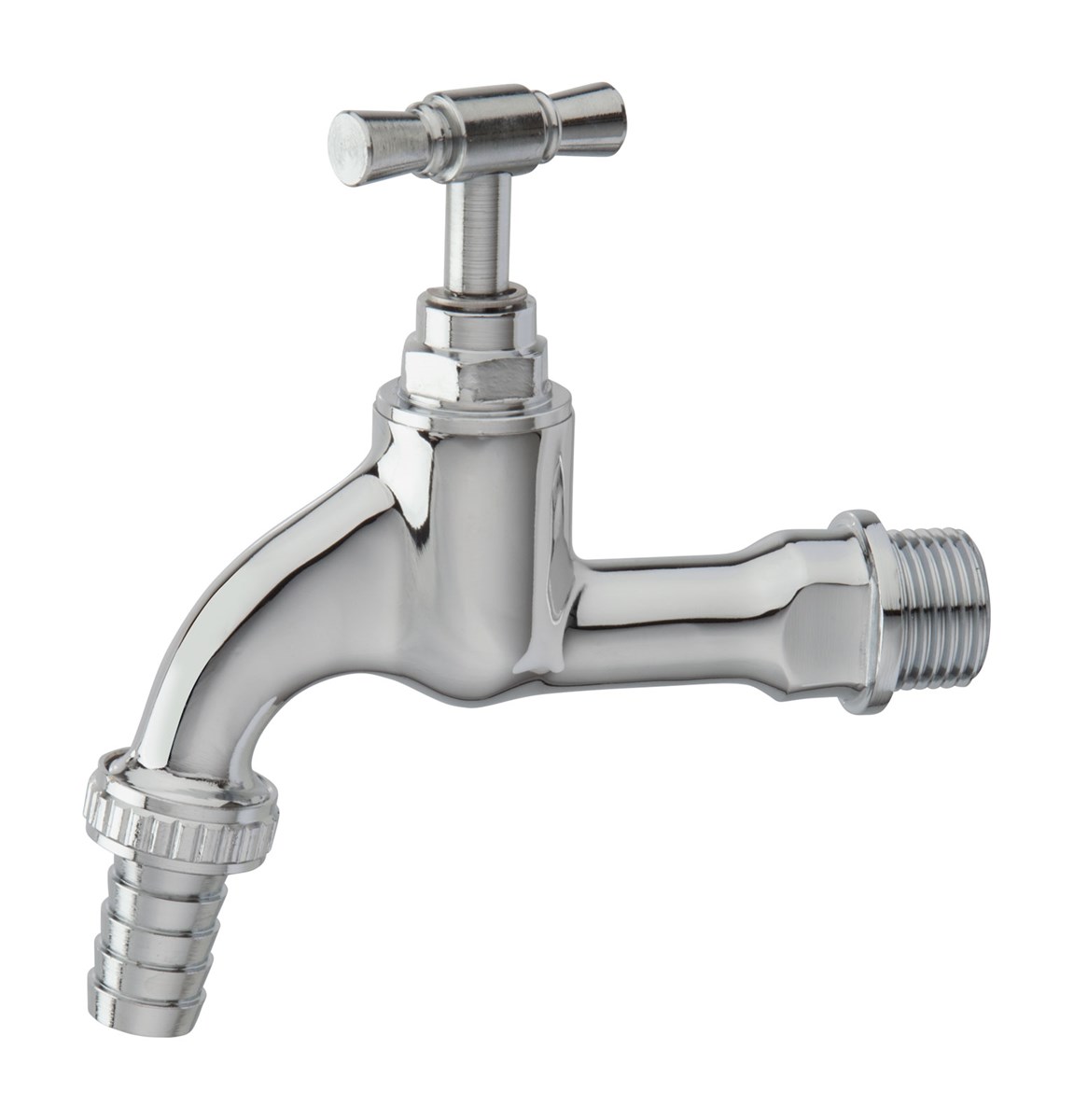

Skal det være billigst mulig, laver du det i galvaniserede rør/fittings, og en almindelig hane på.
Her i ½"  (ikke godkendt til drikkevand, men de findes også godkendte, var bare lige den første der dukkede op.)
https://www.harald-nyborg.dk/p3590/...drikkevand
Der findes også fine modeller i rustfri, som er frostsikre, men de koster jo en del mere.
https://vvsvarehuset.dk/vandpost/564-havevandpost-med-800-mm-brond-og-med-selvluk.html
