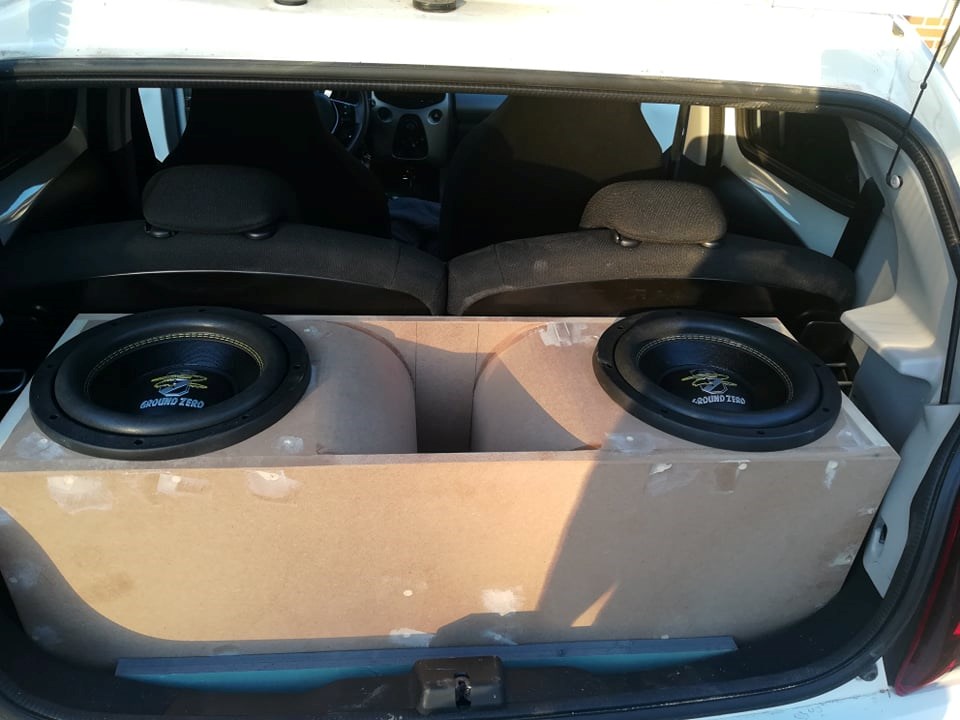

Jeg står med en bas kasse, som er lavet i MDF plader.
Nu står jeg og skal have malet kassen, men er det bedst at rulle maling på, eller med spraymaling?

Du kan lige se den her på billedet.
Det det er sådan set kun det udenpå det bliver behandlet.

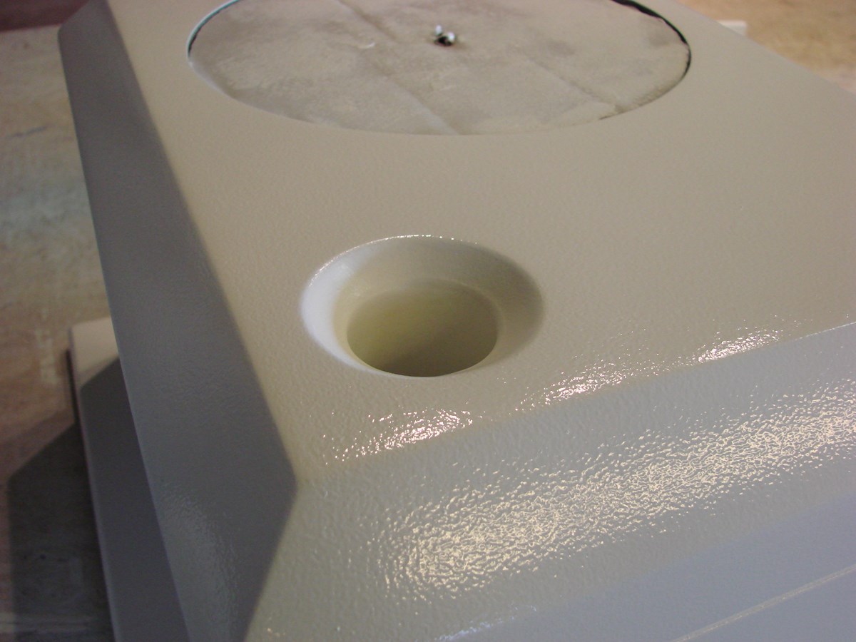

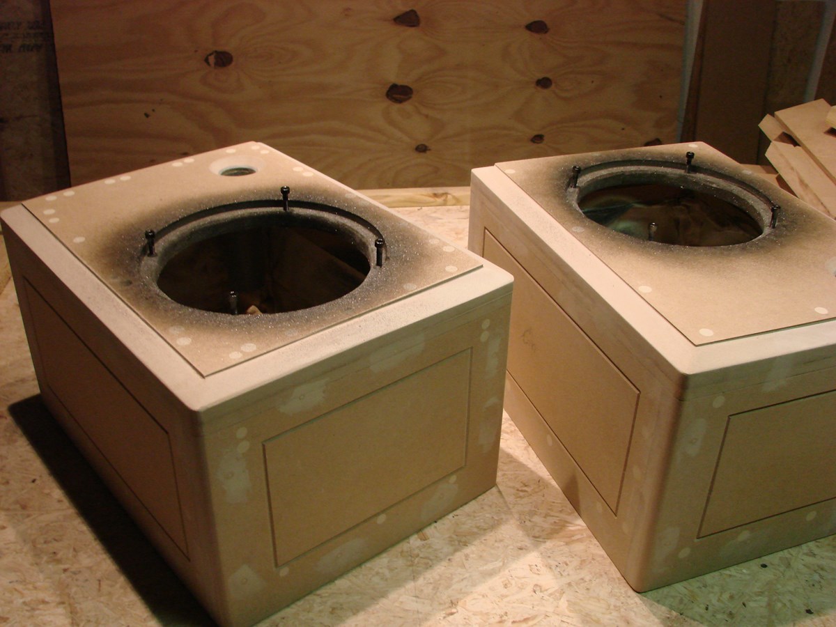

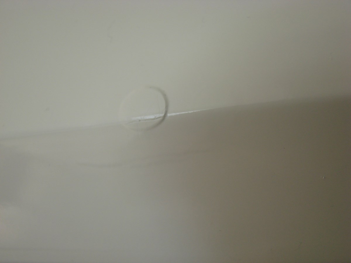

Så vil dine skruehul-udspartlinger komme til at se sådan ud med tiden...
Jeg taler af erfaring, da jeg byggede køkkenhøjtalere...

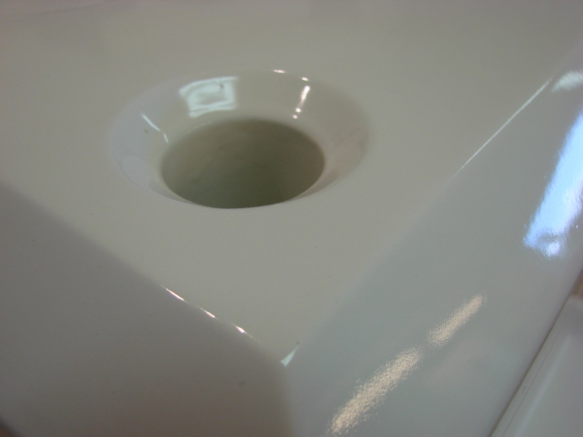

Har du poleret på det sidste billede Henrik? Fronten?
Det er flot arbejde af jer begge.
