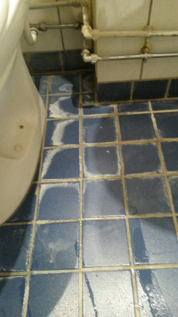

Hej med jer! Er der noget der har et tip til, hvordan jeg nemmest fjerne de hvide belægninger på mit badeværelsesgulv?
Først gennemfugter du fugerne så de ikke tager imod kalkfjerner. Derefter fugter du lidt toiletpapir med kalkfjernren og lægger forsigtgt på fliserne uden at ramme fugerne.
Kalkfjerner fjerner også fugerne.
Efter et par timer fjernes toiletpapiret og fliserne tørres af, men du forsigtigt kradser med en træpind.
Du kan ligeså godt starte med den krasse kalkfjerner med det samme, for ellers bliver du ikke færdig på denne side af Sankt Hans.
Det hele gentages indtil alt kalk er fjernet.
Fugerne trænger også. De kræver krystalsæbe, skurebørste og masser af knofedt.
Okay, det vil jeg prøve! Tak!!
