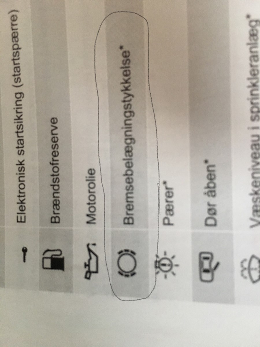

Hvilket symbol og farve er det der lyser ?
Det kan saktens være en fejl på ABS-bremsesystemet der er årsag til at din lampe lyser. Det er sikkert en defekt sensor som er synderen.
Lampen lyser gul og den ser sådan ud
Det virker lidt underligt, for med den lampe burde der sidde en ledning på en af de forreste klodser. Det sad der ikke på nogle af dem du tog af ?

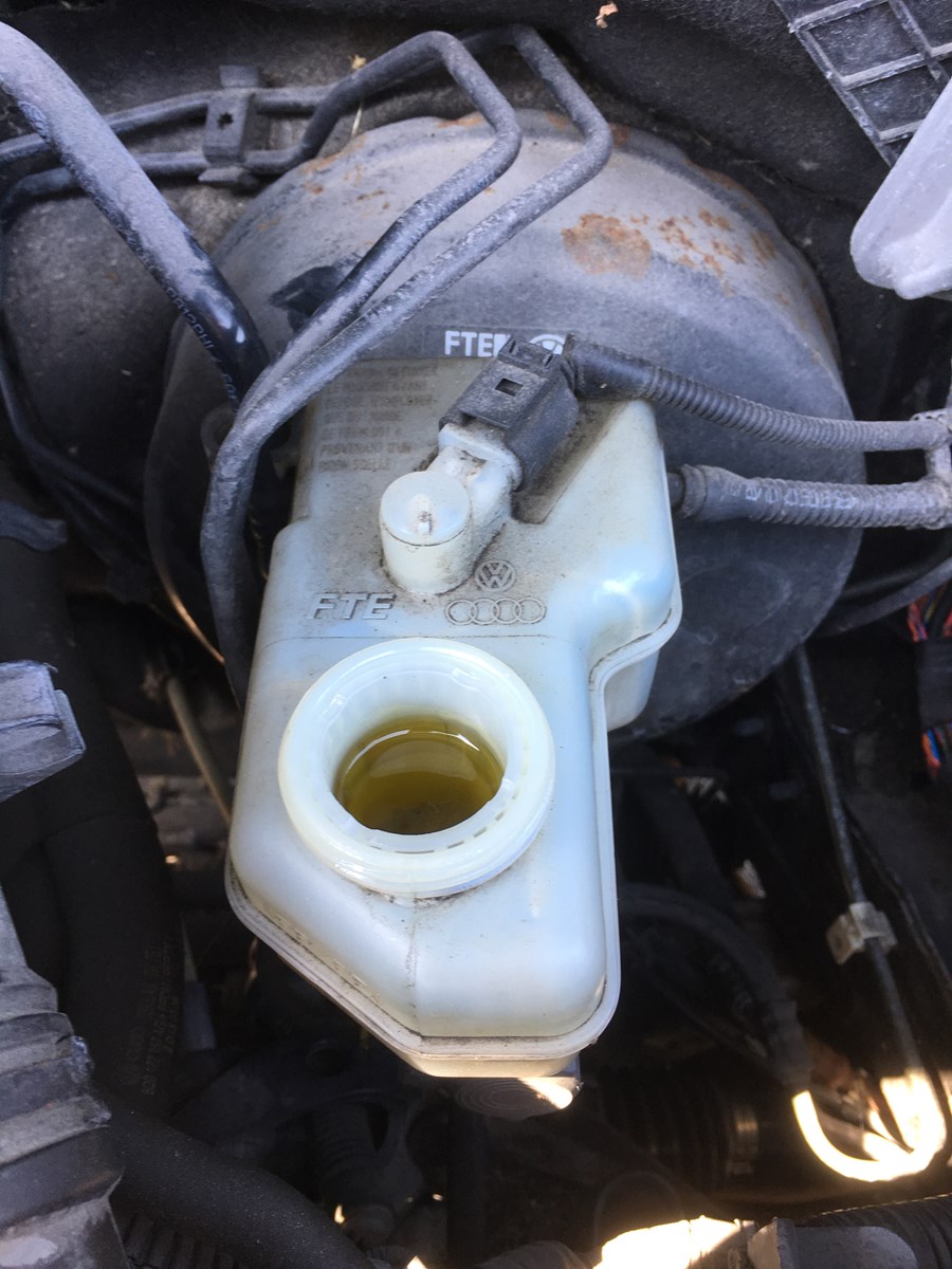

Fyld du bare lidt bremsevæske i reservoiret i motorrummet...
 Med nye bremseklodser, så må der være rigeligt bremsevæske på, da bremsekalibrene ikke indeholder så meget, som når klodserne er slidte.
Hvis man har udluftet bremser eller på anden vis har trykket væske ud af systemet, er det nærliggende at tro at der kan mangle væske.
Det er jo god skik at åbne luftskruerne på Calibre når man presser dem tilbage for at sætte nye klodser på. Det er den eneste rigtige måde at gøre det på, i min optik.

Der er bremsevæske på
