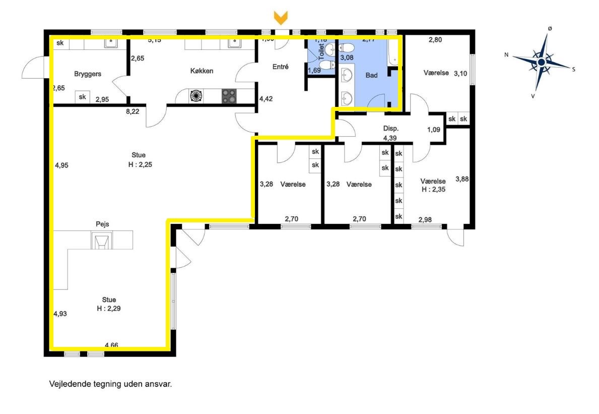

Vi skal til og i gang med en større renovering på vores hus fra 1974 hvor vi bryder køkken, bad, toilet, forgang, bryggers og to stuer ned. Det er området markeret med gult på den vedhæftede plantegning. I alt 110m2.
Vi bryder selv det hele ned, og har håndværkere på til genopbygning. Vi går i gang med nedbrydning i uge 28.

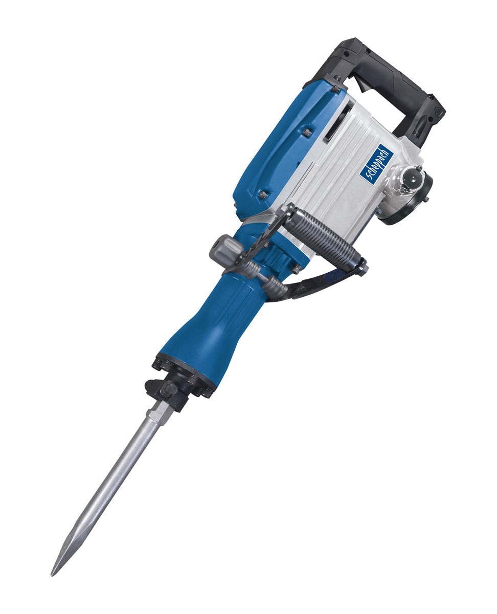

Jeg tror at jeg sparer minigraveren, og lejer en ordentlig opbrydningshammer (f.eks. som denne) og en motorbør i stedet. Ud fra mine hurtige beregninger er der ca. 80 tons materiale i terrændækket, der skal køres ud, så jeg tror jeg selv og mine hjælpere får meget lange arme, hvis vi skal bære det ud i containeren.

Sådan en bandit til godt en tusse fra Onkel Harald har gjort kål på alle mine betongulve + den har været på arbejde hos adskillige venner og bekendte.
Det findes ikke det betongulv den ikke kan gnave sig gennem.
