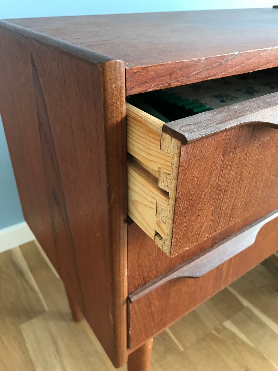

Kan denne kommode slibes og olieres?

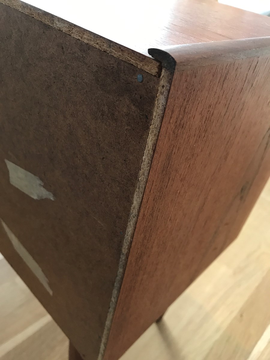

Vi har arvet denne lille kommode. Alderen på den er ukendt. Det ser ud til, at den er bygget af noget spånplade med finér på.
Tror I den kan slibes let og olieres?
Ud fra de sparsomme foto vil jeg vurdere kommoden stammer fra engang i 60'erne. Muligvis slutningen af 50'erne.
Du kan slibe den let, men kun for at mildne falmede steder. Afslag ville jeg forsøge at lime med PVA lim.
Fineren vil jeg anbefale du vokser for ikke at ændre for meget på stilen. Olie er risikabelt på finer.
