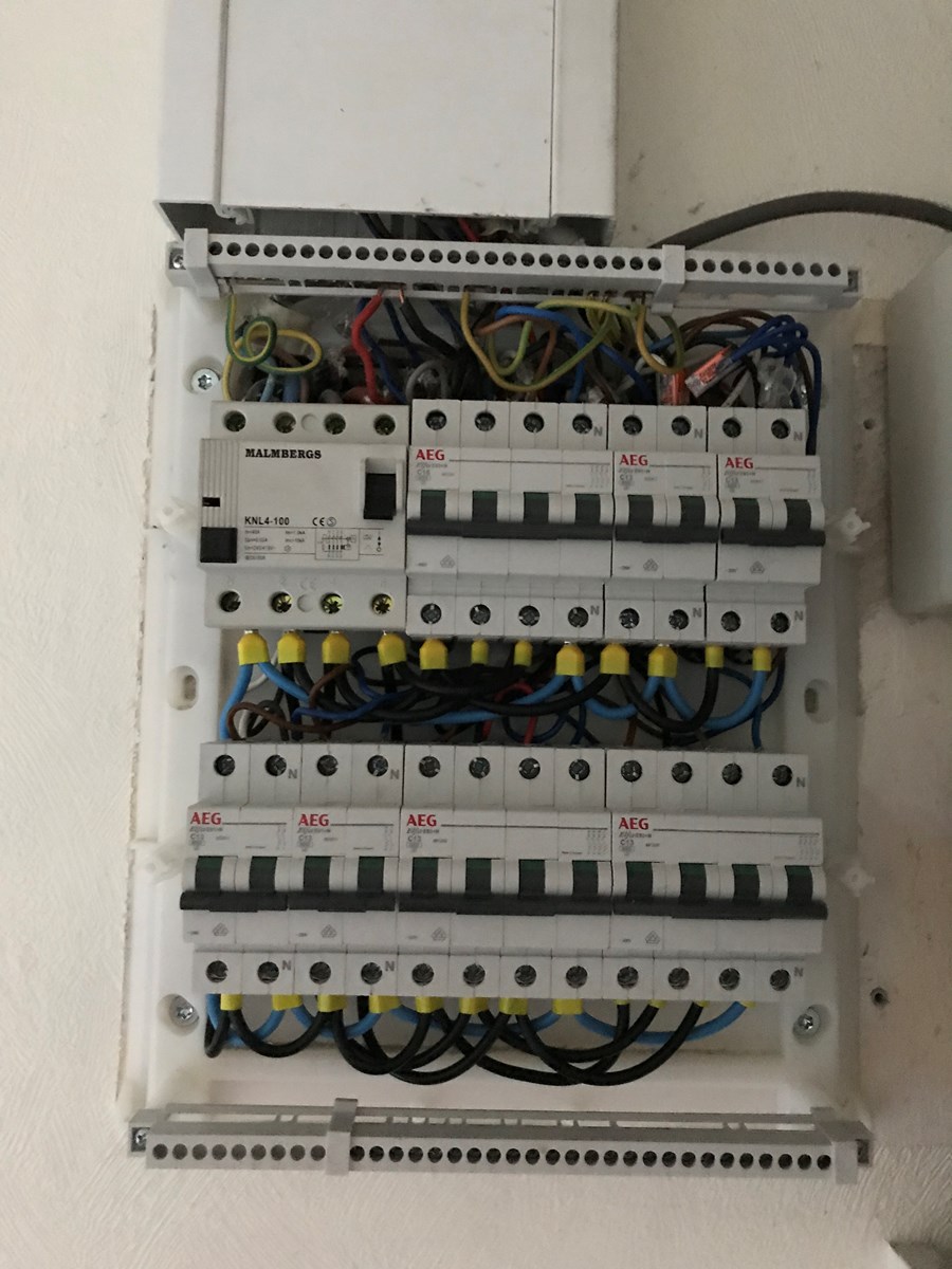

Kan du taget et billeder af hele tavlen?

Her er et billede af hele tavlen
