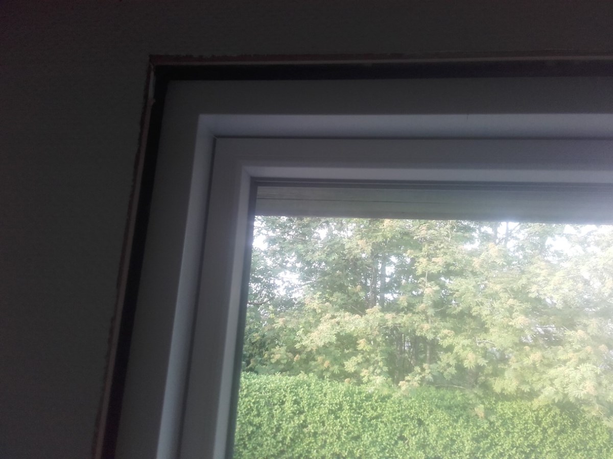

Jeg har netop fået monteret nye vinduer i huset og mangler nu at afslutte indvendigt.
Men er helt tom for ideer til hvordan jeg skal lave disse..
Hvordan ville i lave det - hvilket materiale ?
Der er 2-3 cm mellem væg og vindue så det er lidt svært at få lavet i gips plade (væggen er gips)
skær plader af mdf eller krydsfiner, der skal stikkes ind i falsen på vinduet. pladen klodses op ud til forkant væg, hvor du kan afslutte med en liste. nogen lader lysningspladen gå fra fals i vindue til forkant, så de sidder skrå.
Den skrå løsning som Uldal beskriver, giver et breddere lysindfald i rummet, end en vinkelret 😀
Er de 2-3cm afstand fra lysningen og ind til vinduet, eller "ude fra rummet" og ind til vinduet? Altså også i lysningen
Jeg går ud fra, at det kun er fugen mellem væg og vindue, der skal dækkes. Det kan du gøre med en tynd bred liste.
