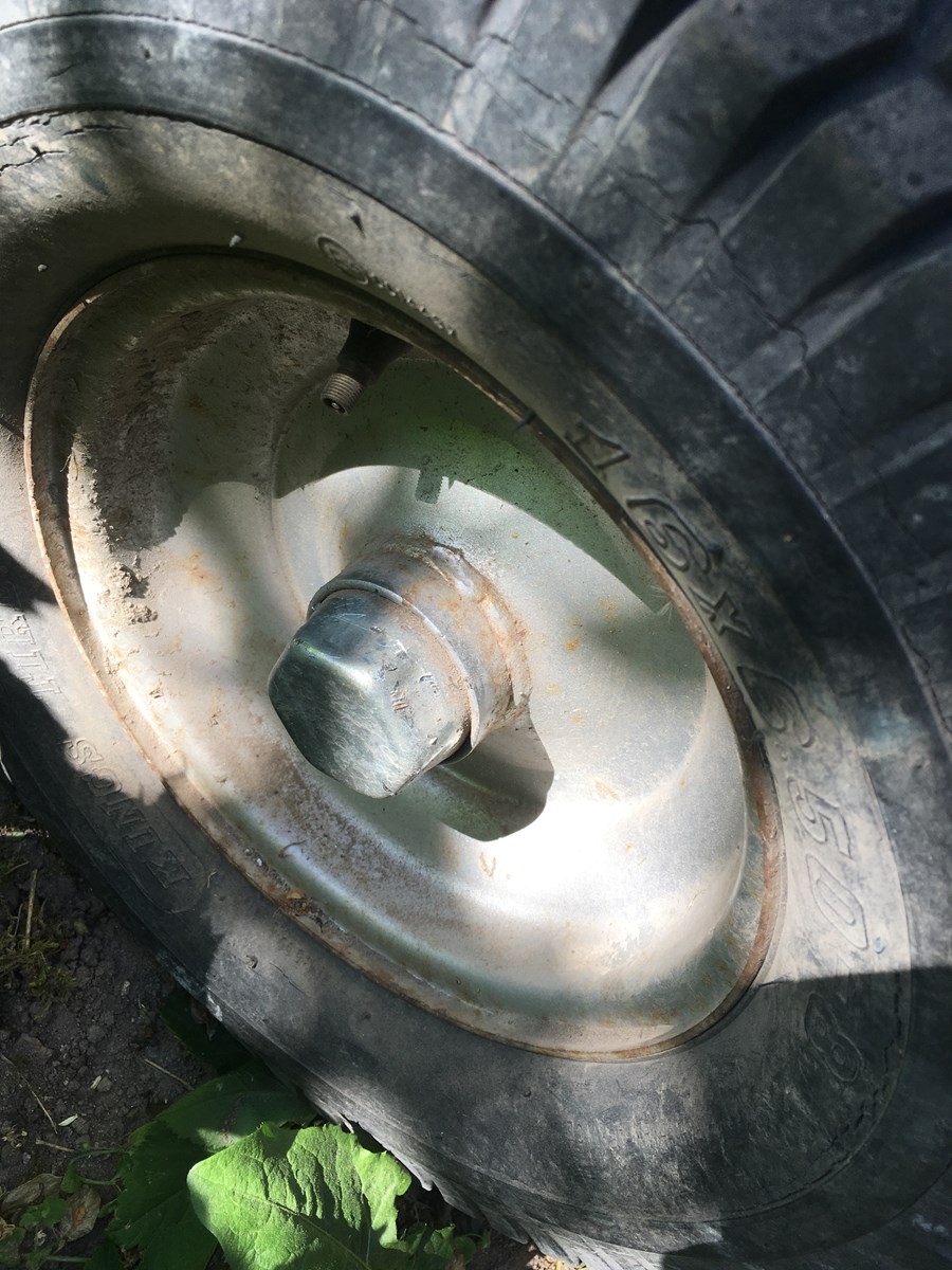

Hvordan tager man et hjul som på billedet af akslen?
Skal “møtrikken” skrues af eller trækkes/slåes - den går ikke umiddelbart løs med en papegøjetang
Vh, S

Det ligner en hætte som er banket i uden på den egentlige bolt/møtrik.
Har du prøvet med en topnøgle af passende størrelse?
Elektronikteknikeren
Det kunne godt ligne en navkapsel der er skruet på, ville heller ikke anbefale papegøjetangen.
Hvad sidder hjulet på?
Sidder på en slagleklipper fra Kina.
Jeg har blot ikke nogen nøgle der er så står. Vil tro at den er mindst 60mm
jeg syntes det ligner en langbrug havkapsel, slå på siden af kapslen med en gummi hammer , hele vejen rundt og se om den ikke falder af. under kapslen sider der en møtrik men en gennemgående låsesplit og et par skiver

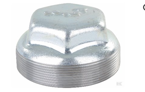

Synes ofte der er gevind, når der er en sekskant, men fint nok at banke hele vejen rundt, så er den nemmere at løsne hvis der er gevind.
hvis du har en oliefiltertang, kan du tage den med den
Den var uden gevind, men lignede Je-ns billede.
