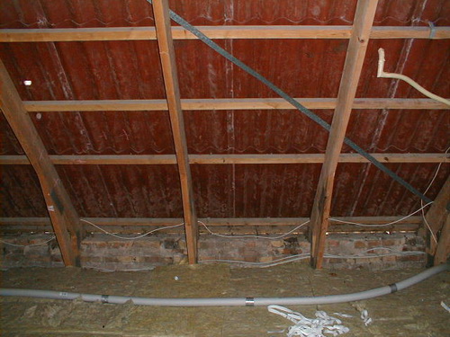

Hej Folks
Jeg skal til at isolerer iforb med udnyttelse af 1 sal. Hvad skal der placeres ved min tagfod, således at vind, fygesne m.m. afspæres effektivt. Som i kan se på billedet er taget jo ret åbent, da der ikke er udhæng på huset.
Mangler du ikke også et vindbræt?

Min kære bror har også et hus med eternittag og korte "øjenvipper" lige som dig.
Hos ham har tømrene lavet (eller købt) træ der er skåret så det følger bølgerne i pladerne, det lukker ikke 100 % men næsten.
Har du prøvet om du ikke kan få den type bånd (skumgummi dyppet i asfalt), der er beregnet til formålet til at sidde så det lukker.
Pas på med at lukke helt, der skal udluftning, husk afstanden fra lægte til isolering (50 mm).
