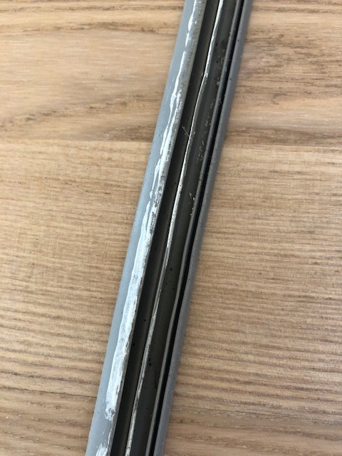

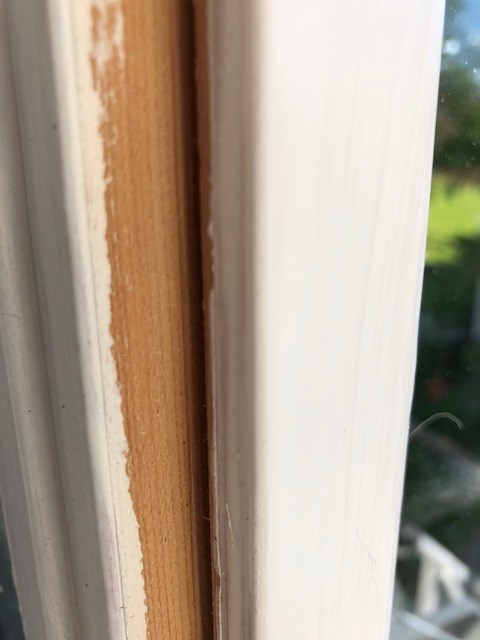

Info om vindue og eksisterende tætningslister:
* Vinduerne er med
* notdybde 9mm. / nothøjde 4-5 mm
* 8mm "højde" og ca 11mm i dybden (er ikke helt sikker på om det er det område man kalder falsen.
Vedhæftet er billede af eksisterende tætningsliste og vindue.
Det ligner en primo liste.
Skulle det være en af dem her? https://www.profillageret.dk/70-svejsetaetningslister
Mvh Lars
@Lars - tusinde tak - jeg har bestilt en rulle - så prøver jeg mig frem 😃
