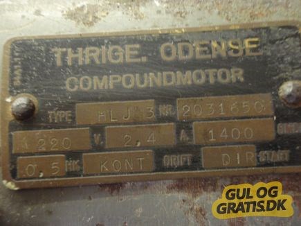

Det må være en motor med kul og kommutator lige som i boremaskiner. De er oftest kompound typen. Den kan godt være vekselstrøm, selv om det ikke er mærket.
En serie koblet motor ( stator og felt) falder i hastighed ved balastning, men stiger voldsomt i strøm og drejningsmoment, så der er god atart moment men dårlig til at fastholde hastighed. Det var de gamle store boremaskiner, der kunne side 2 mand rundt hvis boret gik fast. En parallel koblet motor ( shunt motor) er god til at holde hastighed, har dårlig startmoment, og går pludselig død hvis man belaster den ud over grænsen.
Din kompound motor er en mellemting.
Jeg tror du skal vende enten felt vikling eller rotor ´vikling for at køre den anden vej. Det er jo heler ikke nogen problem hvis de er ført op i klemkasse. Men det er mange år siden teorien om de motorer har kørt rundt i mit hovede, så alle forbehold træffes.
Det er en motor jeg tænker på at købe, sælger skriver den er til jævnstrøm. (men kan jo sagtens være forkert)

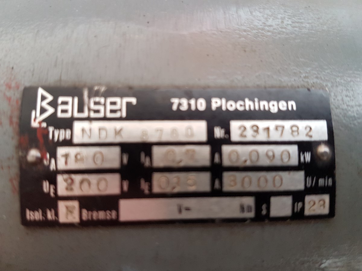

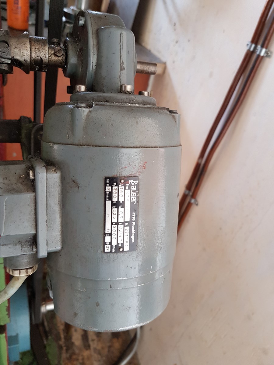

Jeg skal bruge den til tilspændingen på en metalfræser, jeg har en lille jævnstrømsmotor på nu, kunne godt tænke mig at den kunne køre lidt stærkere. (nuværende motor kan løbe 3000 o/m med er med en nedgearing)
Kunne også bruge en almindelig motor, og en frekvensomformer, men synes det støjer lidt, og min nuværende jævnstrømsmotor køre super lydløs uanset hastigheden.
den nuværende motor ser sådan her ud, ved ikke hvilken type det er, men den er til jævnstrøm.
En compoundmotor (som er en blanding af shunt- og seriemotor) er en DC motor. Der findes to typer compoundmotorer, med- eller modcompound, hvilket giver lidt forskellige karakteristikker. Du kan, som Erik skriver, vende omløbsretningen ved at vende ledningerne til shunten, men ved en compoundmotor skal du også vende compoundviklingen ellers skifter den fra med- til modcompound eller omvendt. Jeg ville da bare prøve at sætte 230 VDC til og se om omdrejningsretningen passer, hvis ikke så bytte + og - , og se hvad der sker.
Mange tak for de gode svar, det lyder som om det er værd at prøve.
Desværre bor sælger langt fra hvor jeg bor, må prøve om han vil sende den.
