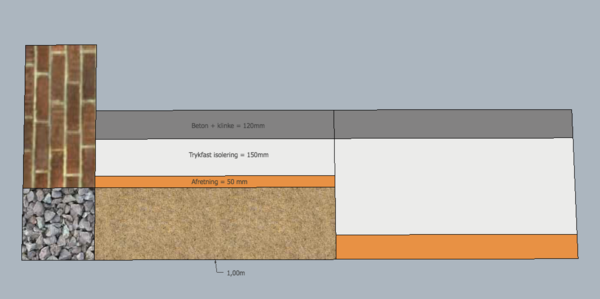

I stedet for understøbning, har I da et bud på om følgende metode vil være gangbar? (er godt klar over at man normalt vil understøbe, men er blevet foreslået følgende alternativ)
Ca. 1 meter fra soklen af huset og ud, graves der kun til underkant sokkel - altså ca. 30 cm, hvorefter der ligges 50mm sand til afretning, 150mm isolering, og derpå 100mm beton + klinke.
Når man kommer mere end 1 meter fra huset, graves der ned i almindelig dybde, med 400mm isolering etc.
Jeg er helt med på, at det er lidt alternativt, men er mest ude efter at høre jeres mening, om I tror metoden sikkerhedsmæssigt er forsvarlig?

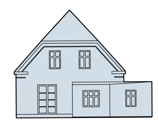

Jeg har vedhæftet to billeder, hvoraf det ene illustrere metoden jeg foreslår, og den anden viser tilbygningens placering på huset.
