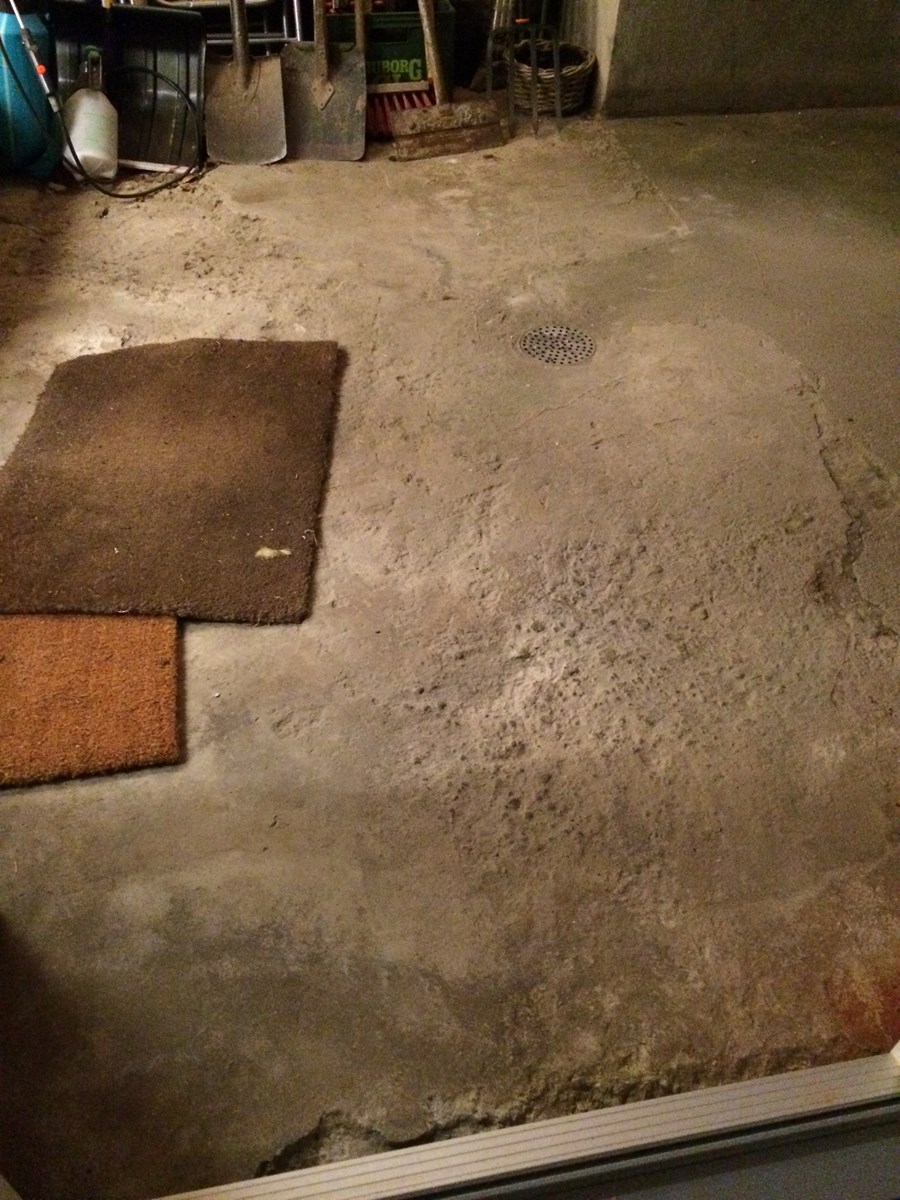

Jeg har en udfordring i forhold til valg af metode og materiale det renovering/lapning af betongulv i vores udendørs kælderskakt, som jeg håber i kan hjælpe mig med.

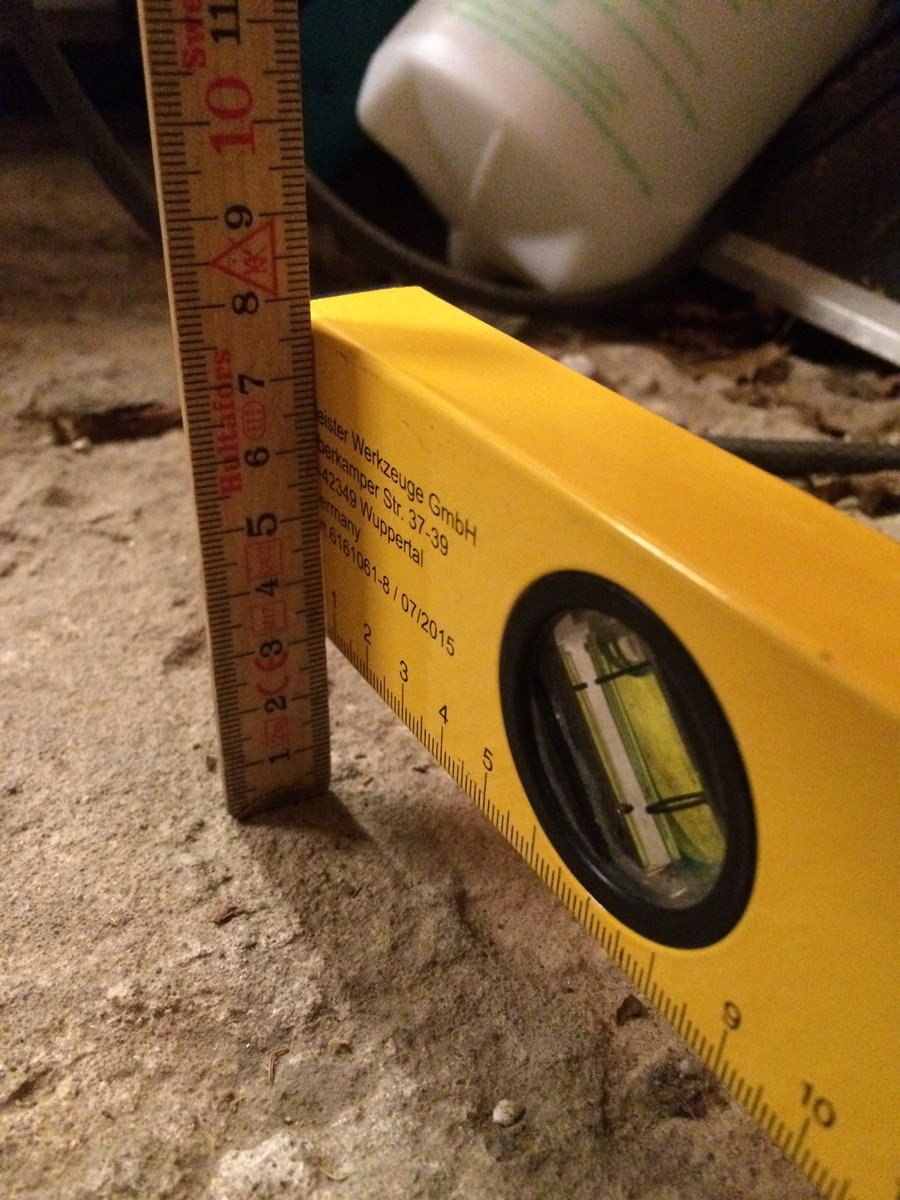

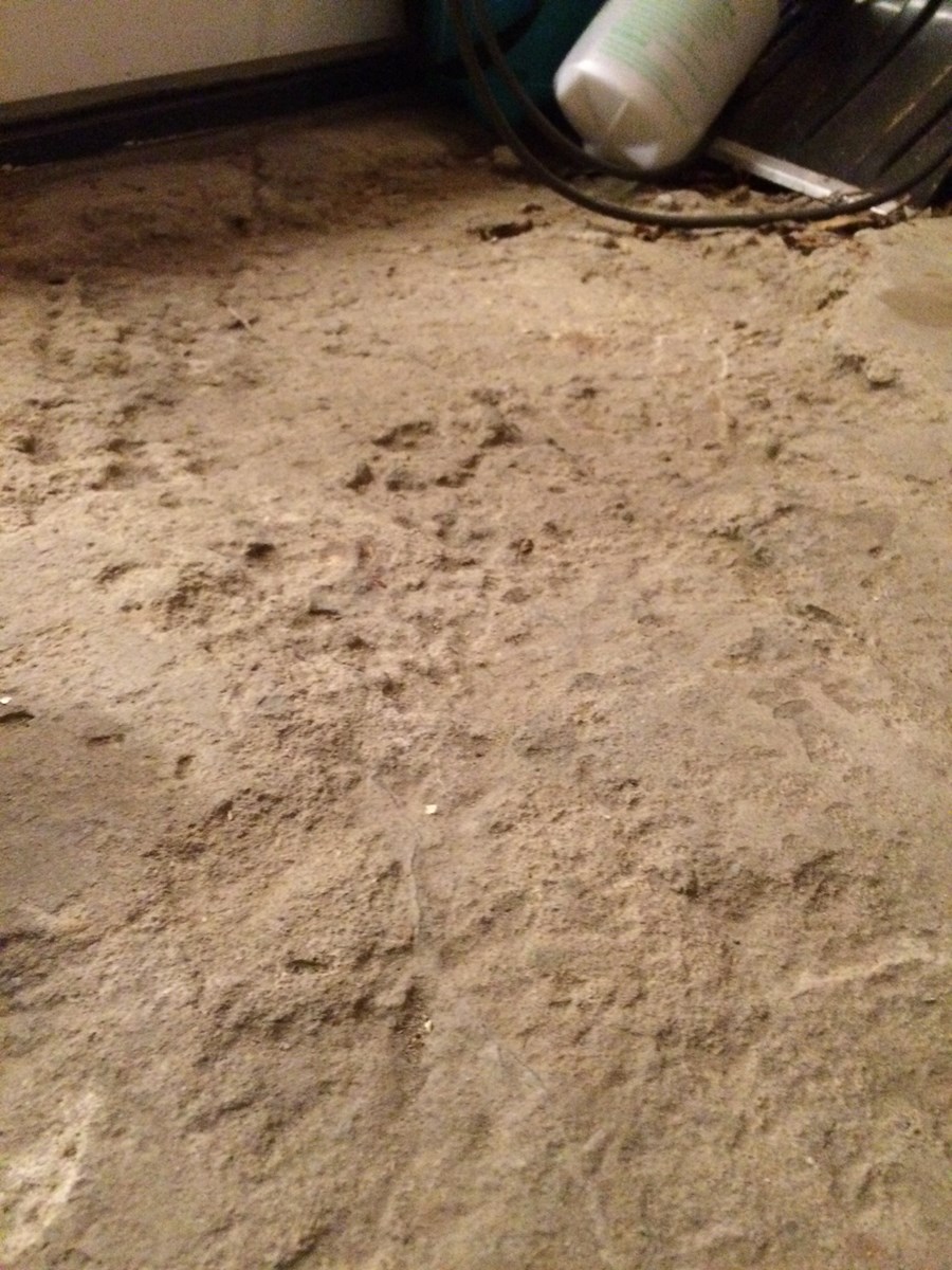

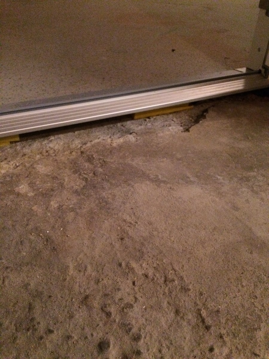

Vi har netop fået sat ny facadedør i, hvilket resulterede i, at løst beton (tidligere lapning) blev hakket af og jeg skal nu have udfyldt "hullet" inden der kan fuges. Da der er flere huller/afskalninger, så tænker jeg, at det vil være optimalt, hvis man kunne lappe alle huller/fordybninger og trække et tyndt lag hen over det hele og selvfølgelig sørge for fald mod afløbet. Hullerne er 30mm på det dybeste. Min ide var, om man kunne vaske af, betonprime og bruge 1:3 cement/sand og udfylde huller og trække hen over og til sidst glitte. Min bekymring er dog, om det kan holde, da laget bliver tyndt nogle steder for at undgå det går op iover fugen til skydedøren, som også sidder dernede?
Alternativt har jeg fundet Weber Outdoor repair, som lader til at kunne benyttes - det er dog en relativt dyr løsning, da der skal bruges en del ved fordybningerne. Nedenfor har jeg vedhæftet et par billeder :)

Da jeg pt ikke skulle igang med at banke det hele op og støbe nyt, så lappede jeg det med cemtentpuds/sokkelpuds. Nok ikke den helt rigtige løsning, men det holder fint indtil videre, selv på de tynde steder. Mvh Kasper
