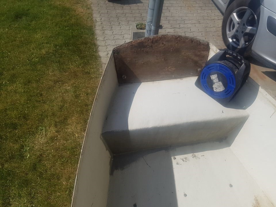

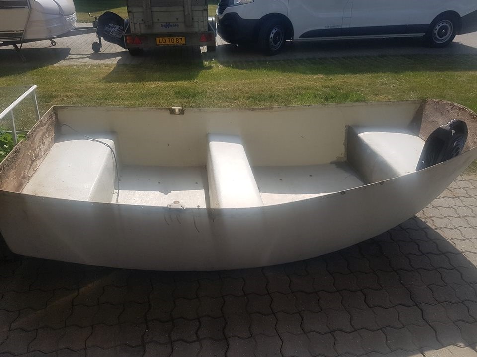

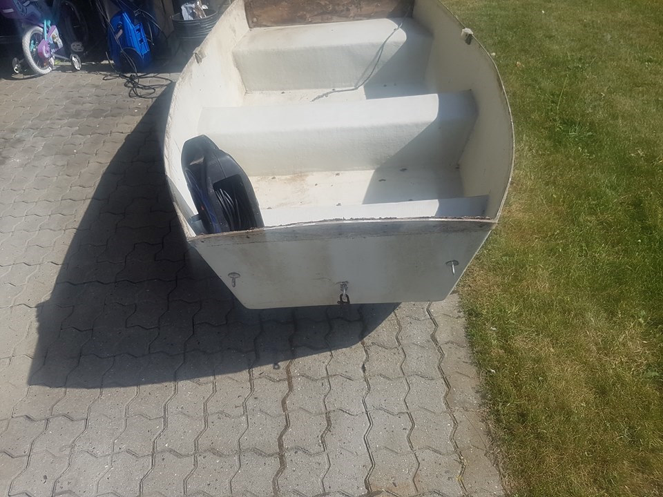

Har købt mig en bette jolle, som egentlig skal opbygges fra scratch! Hvordan ville i lave kanten/rælingen, kan det købes et eller andet sted, eller skal jeg lave det fra bunden af.`? har i nogle forslag til materialer og metode.? Tænker også at båden skal have en ekstra omgang glasfiber inden den bliver malet., andet i tænker der kunne være en fordel at fixe ?

Hvis ellers båden er stærk nok, synes jeg ikke du skal begynde at lægge glasfiber på.
Nu er flere måde at lave ræling på, du kunne lægge et tyndt bræt på hver side af glasfiberen, og afslutte med en liste på toppen, det vil samtidig afstive båden en del.
Virker den stabil nok, kunne du måske nøjes med et kantbånd ?
De tynde kanter mangler ganske rigtigt stivhed. Løsningen med at skrue en træliste på hver side af kanterne er den rigtige.
