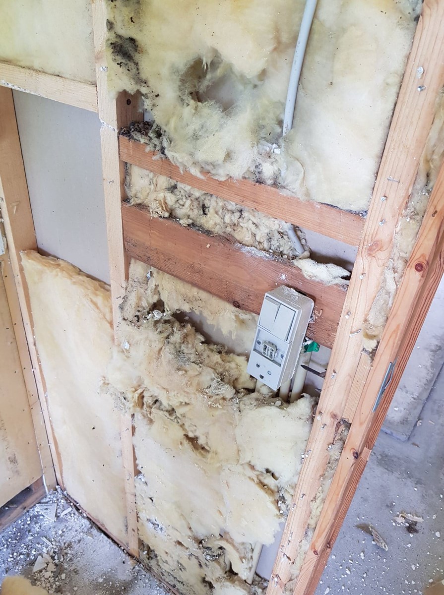

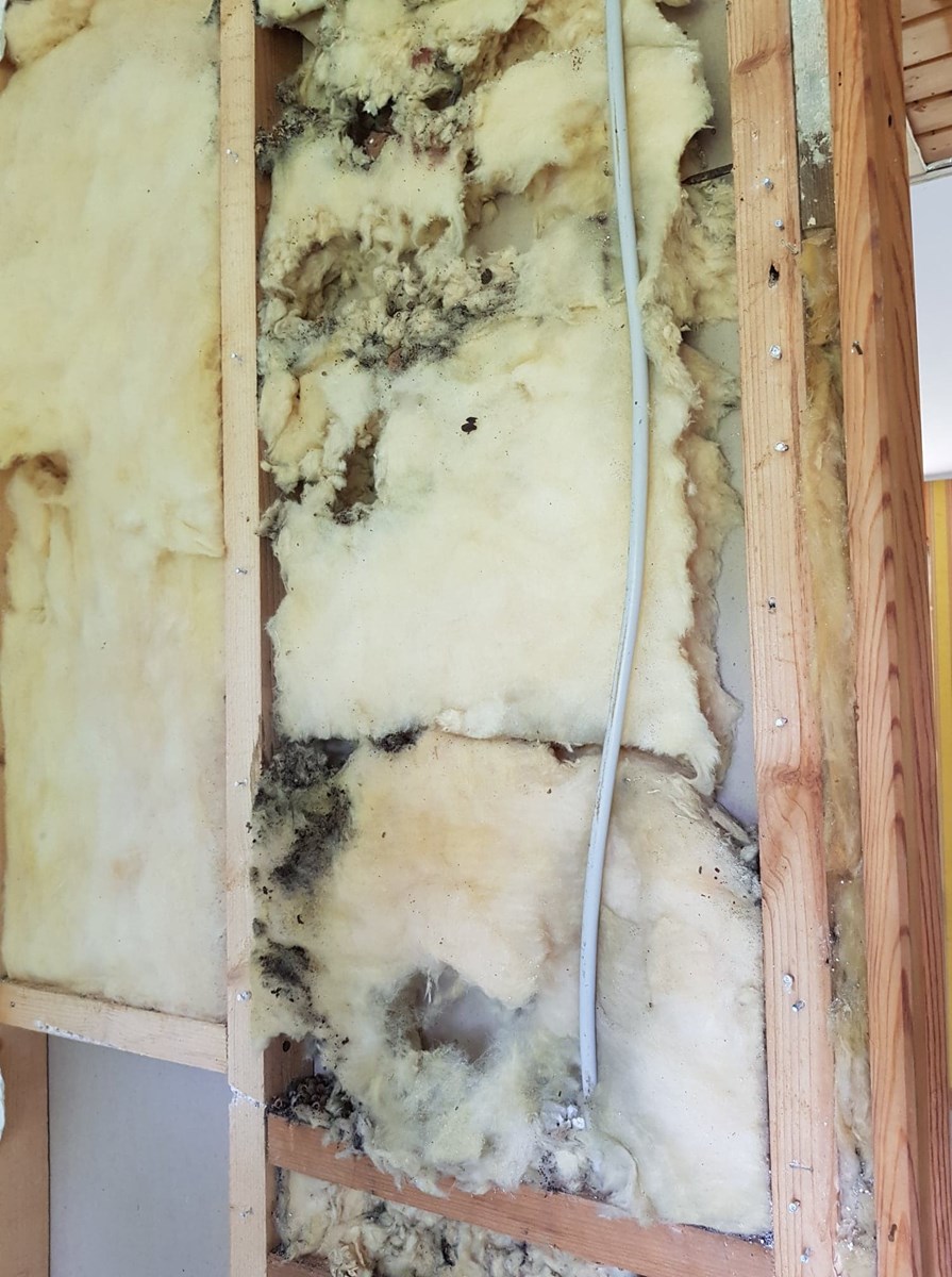

Jeg har erhvervet mig et sommerhus som jeg efterfølgende er i gang med at renovere. Efter jeg har fjernet nogle af skillevæggene i huset, har jeg fundet nogle spændende ting. (se billeder).
Det skal siges at der i toppen af denne væg er 3 huller (til pex rør) som måler ca 3-4 cm i diameter. Jeg tænker umiddelbart det er denne vej der er kommet noget ind, hvis der er tale om skadedyr.

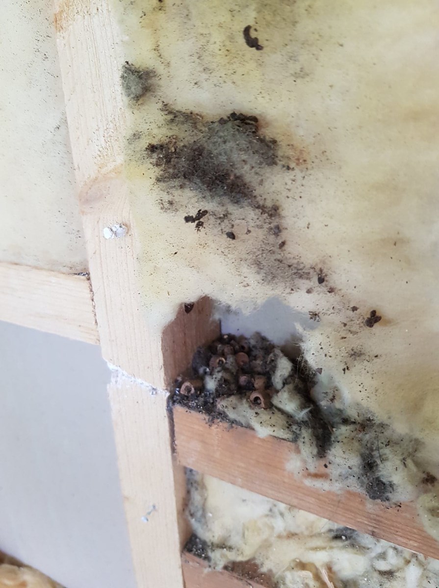

Nogle der ved hvilke dyr, eller hvad der har foresaget dette?
Det er mus.
Bidmærkerne i nøddeskallerne er helt klart mus. Gangene der er misfarvet er også typisk for mus
Eller en lille kabelabe med hang til nødder...
Full ack til maf: mus, se de sorte pøller og nødder.
