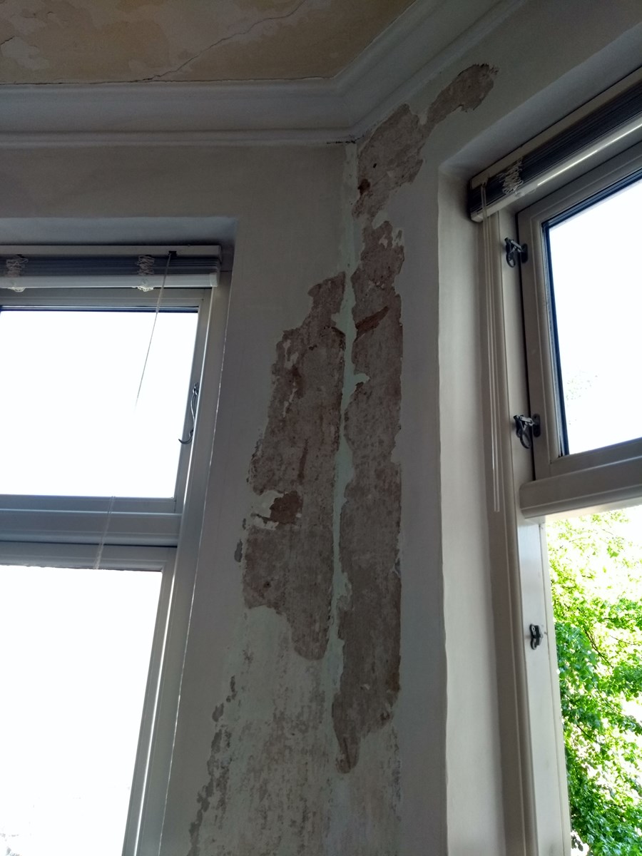

Ville lave loftet i min kanap i en gammel herskabslejlighed. Da vi tog malingen af loftet sagde det "wush" og så var vi kommet til at tage en masse tapet ned af væggen også. Der har været problemer med mug/skimmelsvamp som vi ikke har kunnet få bugt med.
Så begyndte vi at tage resten af tapetet ned på væggen for at se om der var fugtskader. Men nu er vi kommet i tvivl om hvad vi nu skal gøre - og hvordan vi reparere det igen. Vi er helt inde ved "cementen" mange steder.

Kan det passe at det kun drejer sig om stedet omkring den kanap? Det ser ud til at væggene i kanappen, er meget tynde, og derfor måske ikke indeholder hverken isolering eller hulrum. På denne måde kan der nemt opstå en kuldebro, fordi kilden udefra, nemt kan "vandre" ind igennem væggene, og dermed skabe et fugt/damp problem, inde på indersiden af væggen. Måske lige bag tapetet, hvor kulde og varme møder hinanden.
Jeg har ikke løsningen på dette, men vil anbefale dig at få en fagmand, til at se på det, med "egne" øjne, og ikke "bare" igennem nettet, som her.
Når du engang skal til at istandsætte væggene igen, skal de have en omgang sandspartel, og grunder og derefter tapet eller en diffusionsåben kvalitets maling, men det kan jeg sagtens hjælpe dig med til den tid, når du har fået gjort noget ved fugtproblemet :-).

Du skal i hvert fald have fundet frem til fugtkilden ellers kan du starte forfra om 1 år. Tag fat i en murer eller tømmer for at undersøge kanappen og finde ud af hvor fugten kommer fra.
Camilla: Undersøg også om den anvendte udvendig maling er tilstrækkelig diffusions åben.
Din beskrivelse kunne tyde på fugtophobning i karnappen. Det er set før at "nogle" har brugt fru Petersens Hattelak for at sparer en skilling.
