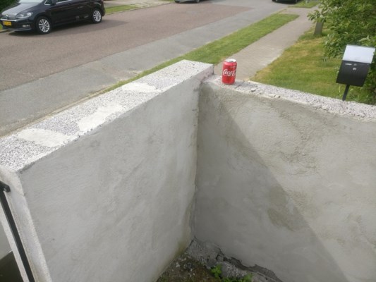

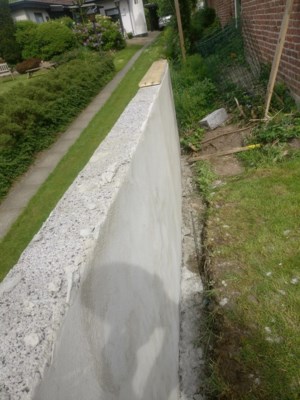

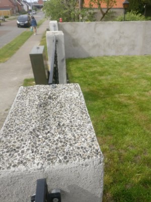

Jeg har lavet søjler med smedejernsgitter mellem samt lidt mur derhjemme. Men nu skal det så afsluttes. Jeg skal have lavet nogle toppe til de her søjler og til endemuren.
Der er ikke nogle standardtoppe der passer desværre da målene på søjlerne er 19x33.
Jeg havde tænkt at støbe nogle toppe hældning til 4 sider, men så skal jeg have lavet mig en skabelon, og den har jeg ikke lige regnet ud endnu.
Alternativt kunne det være noget blik.
Har I nogle forslag?

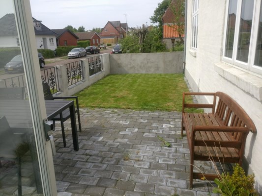

Jeg synes da den Cola på det 3. billede er helt i top
Den står der endnu 😂 det er vores søjletopskjuler til st skjule der ingen søjletop er 😁
Du kan nemt lave en skabelon til toppen af dine søjler. Du behøver ingen skabelon til de skrå stykker. Du skal bare bruge jordfugtig pudsemørtel til at støbe toppen med. Den jordfugtige mørtel kan sagtens stå alene. Skabelonen laver du så den slutter tæt til søjlen og dækker det evt. lodrette stykke af toppen.
Det er den skabelon jeg er i tvivl om, de skrå stykker skal jeg vel netop have en skabelon til for at det bliver pænt
Du har ikke brug for en skabelon til de skrå stykker, når du bruger jordfugtig mørtel. Det kan stå selv.
Det må du forklare. En valm top kan efter min opfattelse ikke helt blive helt lige fra kant til kant i hældningerne uden en form, det tænker jeg bliver noget klyt værk
Uden håndelag kan det blive lidt svært, men det kan lade sig gøre. Det påstår jeg, fordi jeg har set en murer lave det uden, at det lignede klyt.
