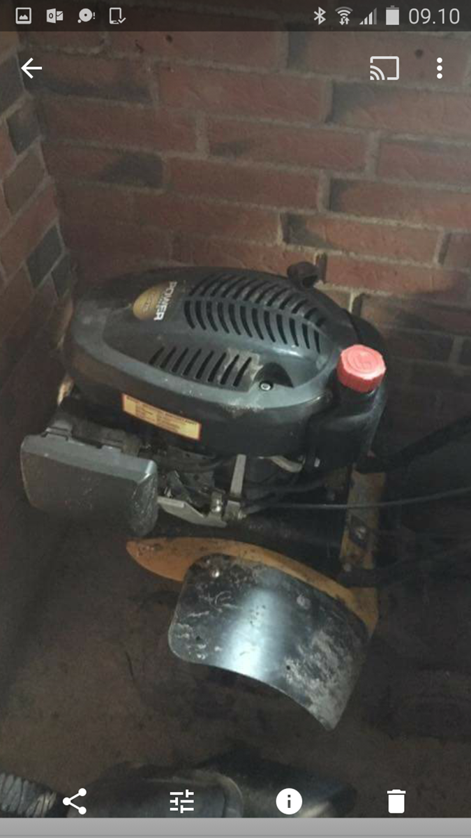

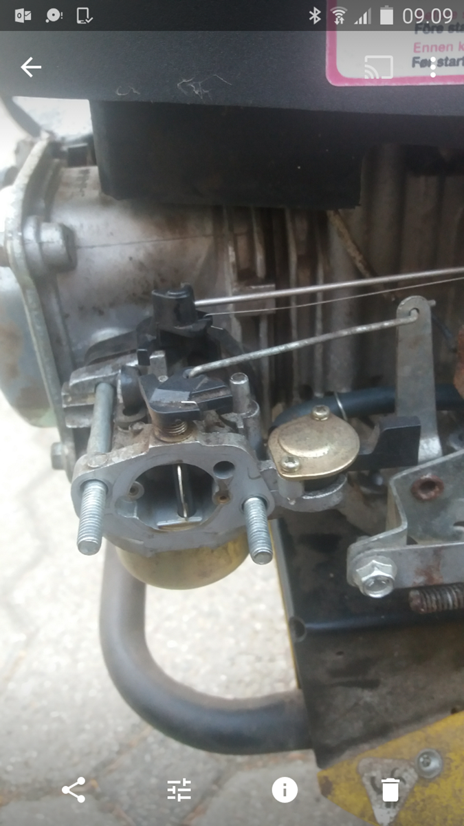

Fræser går op og ned i omdrejninger Mike311090 6 21-05-2018 09:09 Hej har en fræser der går op og ned i omdrejninger og den går ud hvis den bliver belastet jeg kan holde den i gang hvis jeg vipper den frem (opad med styret) jeg har renset karburatoren. 11 svar 1 2 › » Følg tråden Annonce Annonce Annonce

Mike311090 Trådstarter 6 21-05-2018 11:50 Når jeg kigger ind i hullet i karburator burde jeg ikke kunne se benzinen komme op ad dysse? Eller er det så fint at det ikke kan ses?

Esn 5 3080 28-05-2018 19:15 Når motorgang er som beskrevet er det ofte lidt belægning i de helt små dyser i kaburator, prøv at gennemskylle/blæse med diesel start "æter på spray" ogh rens derpå med en meget tynd rensenål eller endnu bedre en rival hvor man i samme arbejsdgang kan øge dyse størrelse en smule. ( må selv gøre det hvert år på min Stiga park pro med 2 cyl Honda motor (pisse irriterende)
je_ns 9988 28-05-2018 21:45 Vil nu ikke anbefale man begynder at rive dyserne op, en ultralydsrensning skulle være særdeles effektiv. Vi prøver igen, i morgen --
Esn 5 3080 28-05-2018 22:02 Hvis man river dysen en anelse op kan man måske fremover helt undgå at skulle rense. Jeg forstørre med forsigtighed lidt hver gang jeg har fat i rivalen og håber at det snart kan sparer den spildtid jeg har på renseriet. 😜
