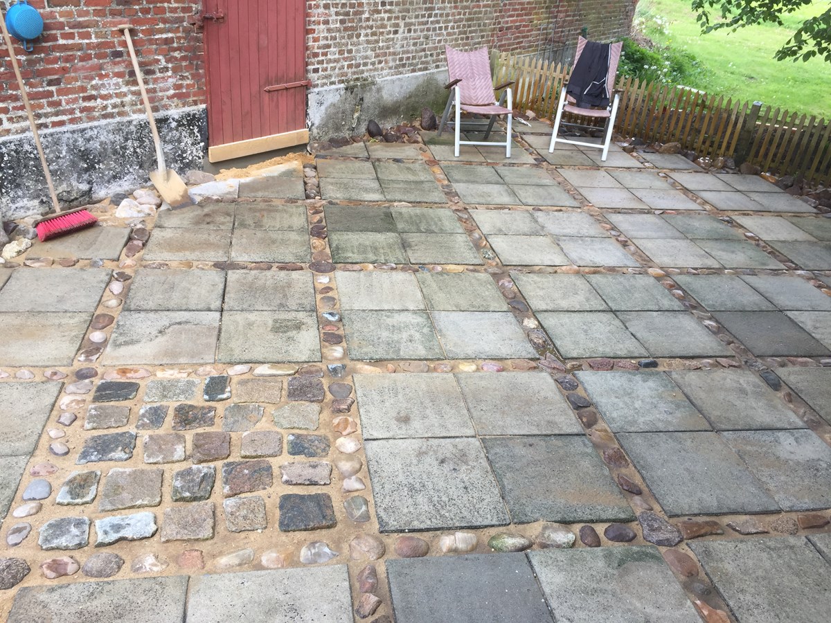

hvad skal jeg bruge mellem stenene..jeg tænker strandsand med lidt hvid cement?
Jeg ville bruge stenmel.
Cement giver i princippet en stor flise, som med garanti vil revne med tiden, og så er det et helvede at få op og lægge om.
