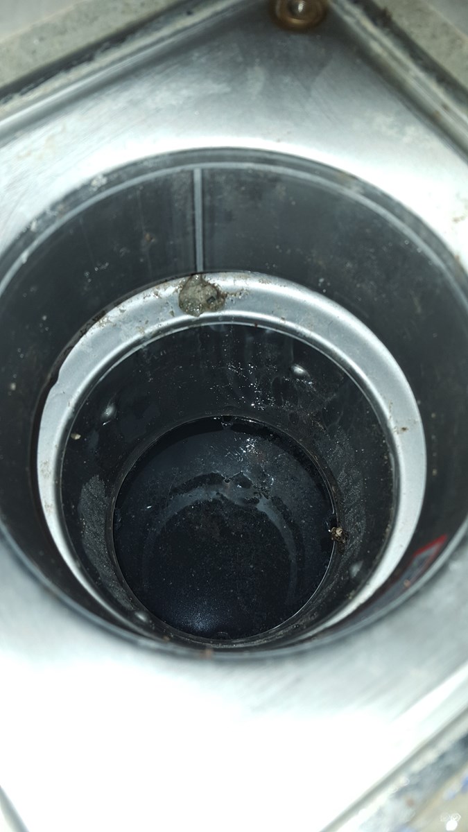

Jeg er ved at "rense" vores ildelugtende afløb i vores nylig købte hus.
Og jeg har kigget diverse videoer igennem. Men er i tvivl alligevel.
Det ser ikke ud til at vores har en lås der kan tages op. Skal der være så meget vand derned.? Hvordan får jeg det "væk" så det heller ikke lugter mere.?
Jeg vil ikke stikke min hånd derned.. heller ikke med handsker på..
Se billede 😜

Du skal have en vandlås i. Den kan se sådan her ud og fås alle steder

Jeg tror der er en vandlås under afløbet også, men da du ikke vil have hænderne derned for at rense, så er det nok bedst du isætter en aftagelig vandlås, som du så kan trække op indimellem for at rense den.
Okay..  Hvad kan jeg så gør med det vand der er der.? Skal det være der hele tiden.?
Den er fast. Men du bør rense den. Der ligger jo hår og skidt i den. Før eller siden kommer en eller anden person til at skal rense den.

Du skal bare lade være at tænke på at det er mangeårig gammel snask fra de tidligere ejere, så skal det nok gå.
Du kan evt starte med at stikke bruseslangen derned og spule løs, så spules det videre ud i kloakken.
Ja, det er en vandlås. Den holder kloakluft/lugt væk fra badeværelset ved at have vand i,
Du kan skrue bruser hovedet af og spule ned i hullet med bruse slangen. Samtidig kan du tage toiletbørsten og skrubbe den, stadig medens du spuler. Og husk der er ingen der har fået så beskidte fingre at de ikke kan blive rene igen. Og det er i øvrigt stort set rent vand.
