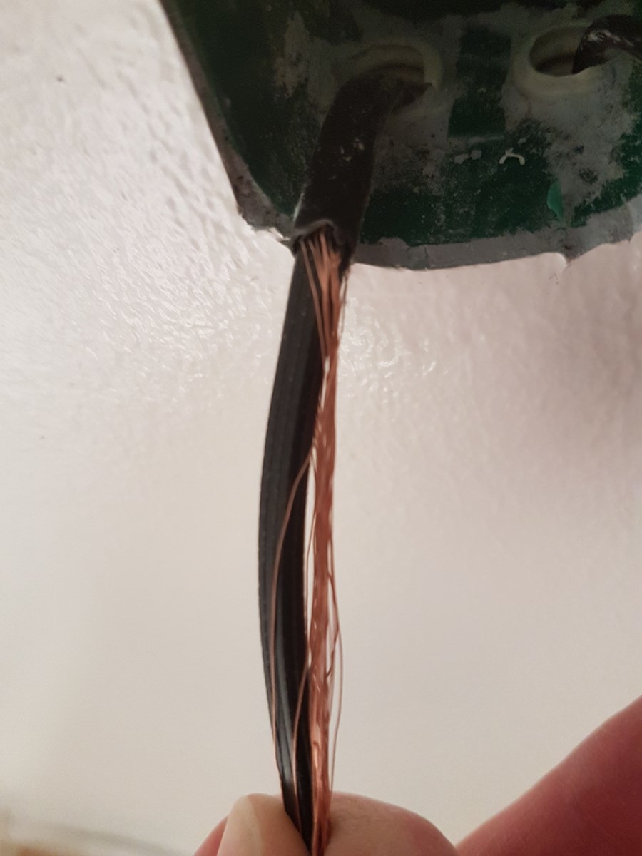

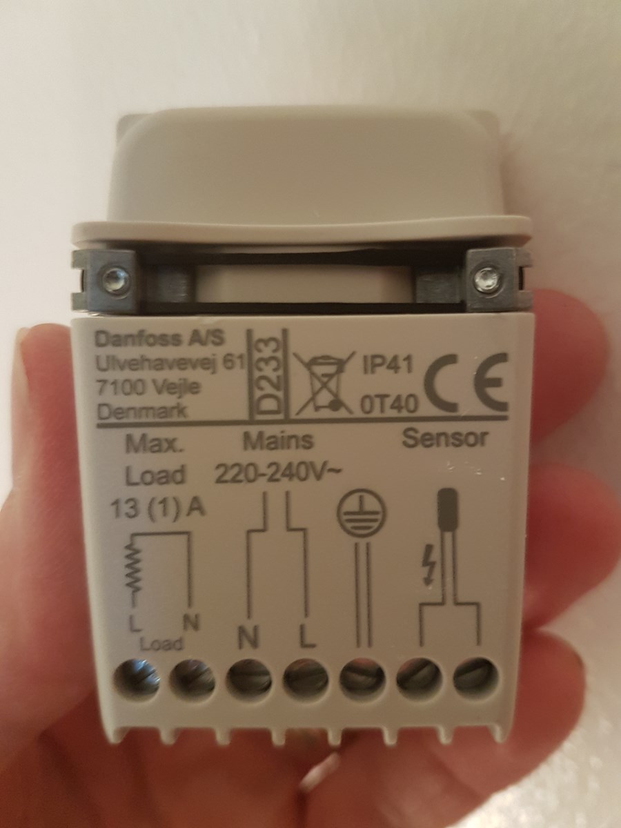

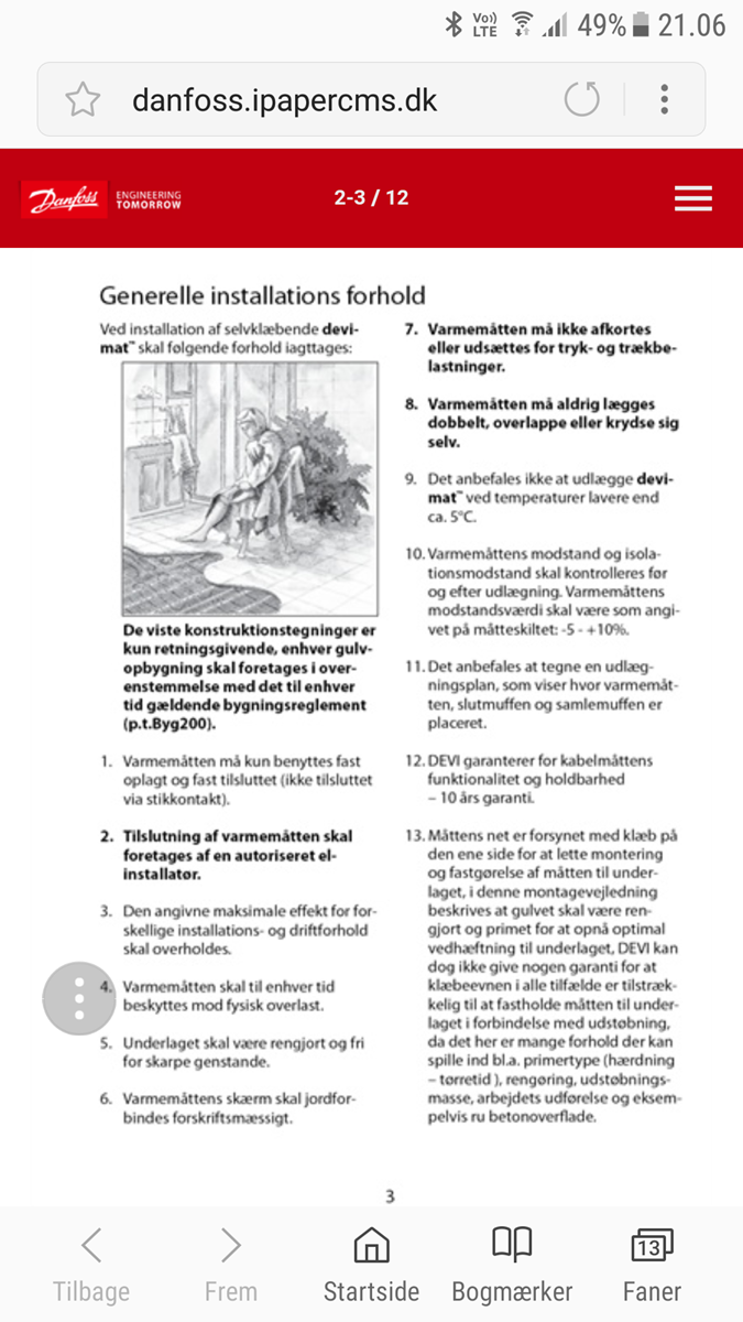

Står med nogle gulvvarmemåtter fra Devi og en Devireg 233. Tilslutningskablet til måtterne er med en skærm(?). Hvordan gør jeg med denne? I manualen til måtterne står at skærmen skal jordforbindes.... Skal jeg montere skærmen sammen med beskyttelsesleder?
Ja det er meningen. Men den skal helst isoleres med en stump krympeflex fra afisolering på yderkappe. Ellers kan man risikere at en lille tråd fra den laver kortslutning ud til en af de andre ledere.
Alternativ kan man omhyggelig bruge elektriker tape.
Ok, det forventede jeg også. Men blev bare i tvivl pga stiv- og blødleder så samles i én. Men tak ;-)
