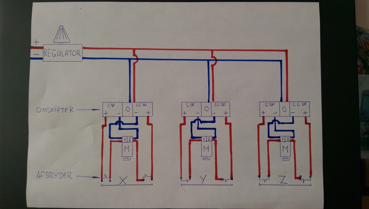

  1. Jeg arbejder på at få en ældre CNC fræser til at køre igen. Det er en Lagun FTV med en Anilam Crusader II styring, der skal have en opdateret strømforsyning men hvis jeg ikke får det til at lykkes, så kan jeg fint klare mig med digital aflæsning og en simpel styring af de 3 servomotorer til akserne.
Mit spørgsmål går på om man kan lave noget der minder om det jeg har vedhæftet som billede, mvh Andreas
I got this
Det ligner en omskifter så + og - byttes. Der er så endestop på.
Er det den del eller er det regulatoren. Uden at kende den eksakte model tror jeg det oprindelig var det sådan den vendte strømmen når den nåede ud til en af ende stopperne.
Begge dele kan laves "simpel"
Præcis Erik
Komponterne er sikkert til at finde på nettet, jeg er bare usikker på dimentioneringen, specielt forsyning og regulator.
Mvh Andreas
I got this
Du skal jo starte med at vide lidt om motorstørrelser. kw - Volt - og ampere. Og om der er 3 motorer. Om de skal kunne køre alle 3 samtidig.
