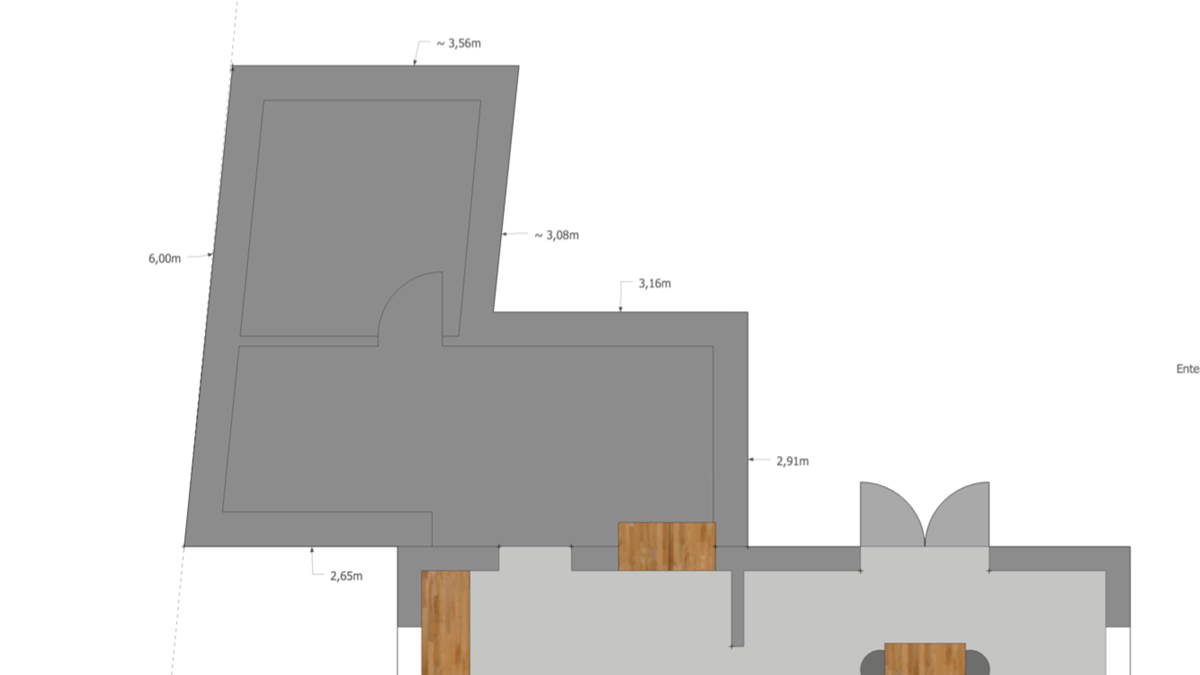

Håber mit spørgsmål giver mening. Har vedhæftet en plantegning af den nye tilbygning, for at illustrere..
